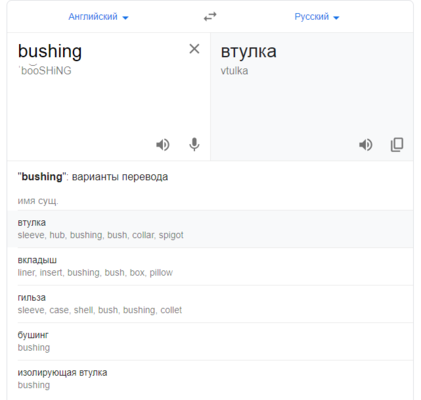

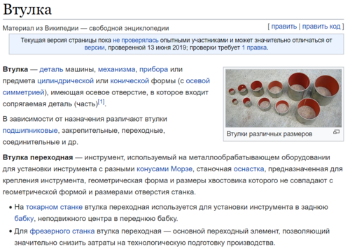

21 час назад, Энакин сказал:
время менять бушинги
Слово bushing переводится как втулка
бушинг... это что-то про джорджа буша, скорее.
PegasMiRON - провисание цепи по верхнему контуру - неисправность обгонного механизма втулки, по нижнему - натяжение переключателя.
Отсюда получается, что подмерзла втулка, ролики не успевают прокатываться также слаженно, как в расчетные рабочие температуры.
А вот витая пружина переключателя незначительно изменяет свои характеристики при минусовых температурах, лишь бы наледь не попадала меж деталей.
Инспектировать ситуацию просто, как подмерзнет, перестав крутить педали, посмотреть на цепь сверху.
1 час назад, PegasMiRON сказал:
думаю может она подлипать на морозе.
Вот сижу, чешу репу пытаясь разобраться, А то думал расстраиватся что пружины ослабли и асера устала.
С большой долей вероятности там густая смазка, которая просто густеет. Это лучше б исправить
5 часов назад, Andruuusha сказал:

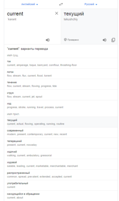

Английский язык это язык близких по смыслу слов, которые описываются одним словом, а ведь еще есть технический английский, где вообще все не так очевидно, и там конкретно к каждой специальности привязка есть
З.Ы. и слава богу ты не со словом current решил в патриота русского языка поиграть, а то мы сейчас такими лулзами обзавелись
З.З.Ы. Предвкушая срач, что бушинг а на башинг, и это все таки втулка, посрать, но башинг в вилке и аморте правильно переводится как "направляющая втулка" хотя в 90% просто "направляющая"
З.З.З.Ы. Но всем посрать, потому что и так понятно о чем речь
