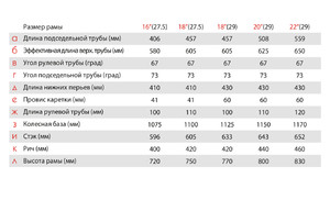

Где наши спецы по геометрии? Приятель с ростом 185 рассматривает 20 раму. Колеса 29.
Изменено пользователем S@ruman
4 часа назад, S@ruman сказал:
+- обычная )
15 часов назад, S@ruman сказал:
каретка высоковата, остальное +-рабочее
с длины подседельной можно нескончаемые лулзы ловить, забор заборный) туда дроппер нормальный не поставить, но для крутилова по барабану будет на это
вообще 22 ростовку пусть берет, ибо тарантас короткий
Изменено пользователем DeCru

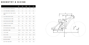

1 минуту назад, membran сказал:
О, а мона на оценку экспертам мою раму? У меня L-ка
а рост твой?)
на раме тупая рулевая, длиннющее перо, и рич под 165см пилота в эльке
в условии ограниченных бюджетов и дефицита годных велов за недорого - лучше так чем никак
182))
замени рамцу на какого нить бу дартмура в L занедорого, станет лучше
главное чтоб подходило по стандартом втулок и рулевой
