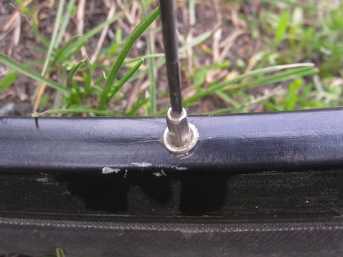

krazymouse Опубликовано 12 мая, 2016 Автор Поделиться Опубликовано 12 мая, 2016 обод Мавик 719. пробег приблизительно 20тыс км. Цитата Ссылка на комментарий Поделиться на другие сайты Поделиться
FAZer Опубликовано 12 мая, 2016 Поделиться Опубликовано 12 мая, 2016 Это норма. Мавики у всех рано или поздно усталостно лопаются. Плата за жёсткость. Цитата Ссылка на комментарий Поделиться на другие сайты Поделиться
krazymouse Опубликовано 12 мая, 2016 Автор Поделиться Опубликовано 12 мая, 2016 (изменено) та я знаю. но от этого не менее досадно=) интересно,сколько он еще пройдет. Изменено 12 мая, 2016 пользователем krazymouse Цитата Ссылка на комментарий Поделиться на другие сайты Поделиться
Серьга Опубликовано 12 мая, 2016 Поделиться Опубликовано 12 мая, 2016 Ну это мы узнаем только по результатам твоей эксперементальной лаборатории.) Сколько должна серия 3** Мавиков проходить под весом чуть ниже? Цитата Ссылка на комментарий Поделиться на другие сайты Поделиться
krazymouse Опубликовано 13 мая, 2016 Автор Поделиться Опубликовано 13 мая, 2016 (изменено) Ну это мы узнаем только по результатам твоей эксперементальной лаборатории.) Сколько должна серия 3** Мавиков проходить под весом чуть ниже? эта болезнь- касается мавиков из сплава макстал. то есть от 7**. троечки из люминтия без вы**онов, так что катай и не парься. но и 719е походили более чем прилично. Изменено 13 мая, 2016 пользователем krazymouse Цитата Ссылка на комментарий Поделиться на другие сайты Поделиться
Dan Опубликовано 13 мая, 2016 Поделиться Опубликовано 13 мая, 2016 20 тыщ км под тяжем. Это мало что-ли? Цитата Ссылка на комментарий Поделиться на другие сайты Поделиться
krazymouse Опубликовано 13 мая, 2016 Автор Поделиться Опубликовано 13 мая, 2016 ну хотелось бы побольшее... обода нынче опасны, амфибиотропная асфиксия штука весьма коварная: был райдер и нет его-жаба задушила... Цитата Ссылка на комментарий Поделиться на другие сайты Поделиться
