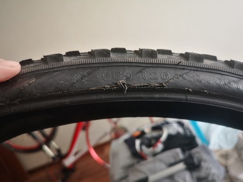

Заметил на шине повреждение  в районе контакта с ободом. Можно ли его как-нибудь отремонтировать?IMG_20200216_121414.thumb.jpg.24e3155b438f42ba3334d37532856ed5.jpgIMG_20200216_121434.thumb.jpg.317156806767fbdf815025bcb7eeca62.jpg

Надо покупать новые покрышки, судя по фото боковины тоже уже не ахти.

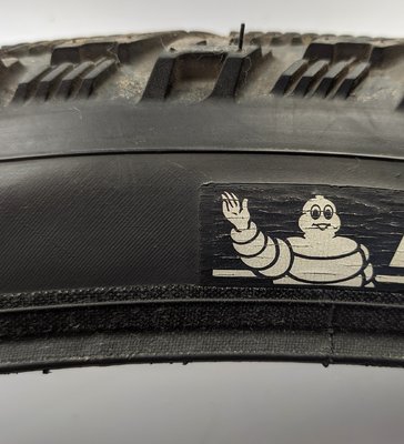

Трещины только в том месте где есть надпись с логотипом (думаю что это "наклейка")IMG_20200216_125311.thumb.jpg.954efd339ddbc2135988c8466bc18337.jpg

 Лучше и не пытаться отремонтировать, потому что надежность такой шины будет стремиться к нулю, а это очень плохо. Как я понимаю колесо будет не на низком давлении использоваться, рванет камера вдали от дома.

перекинь пострадавшую вперед, используй умеренное давление. по возможности-замени. увидишь грыжу-меняй без вариантов.
Я  бы еще к варианту предложенному krazymouse добавил  бы еще самоклеящуюся заплатку, специально для покрышек, чуть выше оголеной нити, чтобы укрепить боковину в этом месте, эти заплатки есть в велоаптечках (не путать с заплатками для камер!!!)

Шнур, кстати, целый, я хотел его "заплавить" резиновым клеем или жгутом для ремонта прокола автошины - что думаете об этом? Вариант с заплаткой тоже нравится - у меня должна такая быть.
Для герметичности можно, но прочности это не придаст.
1 минуту назад, Mask сказал:
Именно ради этого - чтобы шнур не сгнил.

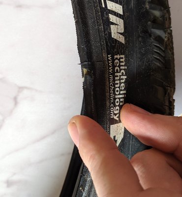

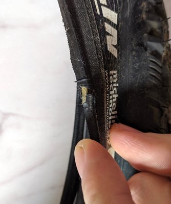

Ребят, появилась вот такая беда, сначала думал восьмёрка или яйцо на колесе, а в итоге обнаружилось это. Есть ли смысл ремонтировать и подлежит ремонту такое вообще?
6 минут назад, deniska сказал:
Возможно кто то предложит зашить и заклеить, а я бы выкинул.
