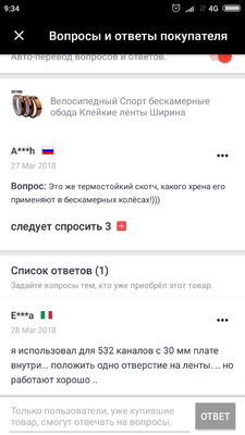

Andy_White Опубликовано 15 августа, 2018 Поделиться Опубликовано 15 августа, 2018 8 часов назад, U-man сказал: А фиг бы её знал. Отдельные производители пишут, а единицы имеют протокол испытаний механических свойств ??, пусть и для антипрокольных камерных лент. Как бы заставить Китайца испытать на прочность, эластичность, термостойкость и давление? Спойлер Модуль упругости (при растяжении) (DIN EN ISO 527-2) Предел прочности (на разрыв) (DIN EN ISO 527-2) Предел прочности при растяжении (DIN EN ISO 527-2) Удлинение при растяжении (DIN EN ISO 527-2) Удлинение при разрыве (DIN EN ISO 527-2) Модуль упругости (при изгибе) (DIN EN ISO 178) Прочность на изгиб (DIN EN ISO 178) Модуль всестороннего сжатия (EN ISO 604) Прочность на сжатие (1% / 2%) (EN ISO 604) 8 часов назад, U-man сказал: Сам продавец ничего не указывает, а покупатели пишут, что от канцелярского отличается только ценой) Не только: материал ленты PA - Polyamide/полиамид. Т.е. это термостойкий каптоновый скотч (полиимидный) Kapton Tape Спойлер Толщина: 0.055 мм Клей: акриловый очень хорошая адгезия Температура непрерывной работы260°C -Прочность на отрыв: 2,2 Н/см -Предел прочности (МПа): ≥140 -Прочность на растяжение: 53 Н/10мм -Растяжение (относительное удлинение при разрыве): 40-50% -Адгезия к стали: н/25 мм - 6 -Электрическая прочность (пробой): 6000 V при 23 °C относительной влажностью 50% (60 Hz 1/4 in electrodes 500 V/sec rise) Используется для защиты чувствительных элементов (разъемы, микросхемы, разъемы) во время пайки волной или горячим воздухом. Причем, если яндекс не врёт, то Китаец её заказывает в фирме CHANGSHU HUANCHENG PACKING PRODUCTS CO. LTD Сайт в китае: KAPTON Сайт в штатах (с ценами): kaptontape 8 часов назад, U-man сказал: Длина 30 м Получается 20 руб./метр. Али +/— в ту же цену предлагает приобрести Тайваньские 50 метров PET P.S. Посмотрел на БК цены на различные типы клейких лент. 0,5 € за tensilized polypropylene 0,2 € за polyester 1,40 € за very high pressure resistant, но именно на Tubeless не указан материал ободной ленты. Вопрос: А кто-нибудь знает из какого материала изготовлена и на что способна немецкая лента Schwalbe для бескамерки? В плане давления например))) Цитата Ссылка на комментарий Поделиться на другие сайты Поделиться
U-man Опубликовано 16 августа, 2018 Поделиться Опубликовано 16 августа, 2018 Как то так) Цитата Ссылка на комментарий Поделиться на другие сайты Поделиться

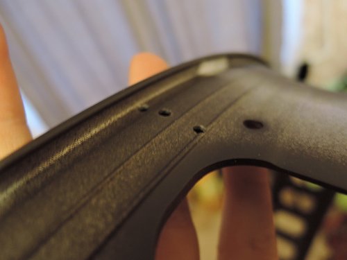

yar Опубликовано 19 августа, 2018 Поделиться Опубликовано 19 августа, 2018 (изменено) Новые обода бескамерные. Обычная лента, поверх по всей ширине обода клею скотч. При захлапывании покрышки начинает дико травить через стык обода. Одинаково на обоих обода. Возможно при захлапывании срывает скотч, а в ободе на краях есть маленькие дырки. Как законопатить? Или надевать покрышку только с мылом? Изменено 19 августа, 2018 пользователем yar Цитата Ссылка на комментарий Поделиться на другие сайты Поделиться
Дарт Вейдер Опубликовано 19 августа, 2018 Автор Поделиться Опубликовано 19 августа, 2018 Ты скотч клеишь поверх обычной ленты?! Цитата Ссылка на комментарий Поделиться на другие сайты Поделиться
yar Опубликовано 19 августа, 2018 Поделиться Опубликовано 19 августа, 2018 Угу. Забыл главное написать - обод на фэт Blizzerk 100. Думаю через эти дырки травит. Лента закрывает отверстия в ободе Цитата Ссылка на комментарий Поделиться на другие сайты Поделиться
krazymouse Опубликовано 20 августа, 2018 Поделиться Опубликовано 20 августа, 2018 я решил проблему простым соплеганом. 1 Цитата Ссылка на комментарий Поделиться на другие сайты Поделиться
