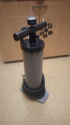

Konstantin Опубликовано 2 октября, 2020 Поделиться Опубликовано 2 октября, 2020 Купил себе новый напольник! Покры тока от его вида должны защелкиваться) 4 1 1 Цитата Ссылка на комментарий Поделиться на другие сайты Поделиться

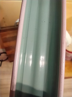

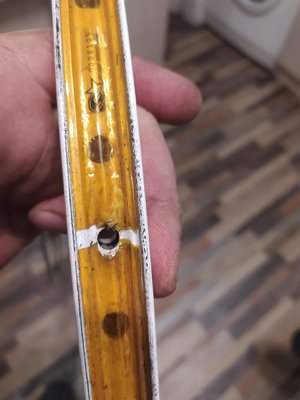

krazymouse Опубликовано 30 ноября, 2020 Поделиться Опубликовано 30 ноября, 2020 (изменено) 7 часов назад, krazymouse сказал: сегодня буду пробовать переделку камерных ободов в бескамерные. подержите кулачки)))) если получится, выложу фотки и идею. ну-с, вроде бы получилось, поэтому собсно процесс под катом: Спойлер были обода, обычные обода. но с рудиментарной "полочкой". покра на ней не держалась- будучи захлопнута, сваливалась при падении давления сразу. задача была-организовать бэдлок, для чего было заказано на али два рулончика ленты. самая узкая и нормальной для этого обода ширины. лента такого типа . ссылку именно на купленную не нашел. тянется приемлемо, ложится хорошо. проткнуть паяльником можно, отверстие формирует нормально, не лопается. сначала мотаем узкую, чтобы края ленты легли на угол "полочки". толщина ленты создает как бы бэдлок. потом затягиваем это все нормальной лентой. бэдлок такой себе, но покры уже не спрыгивают от снижения давления, только будучи полностью пустыми от каких-то манипуляций с покрышкой. хотя и не держатся так плотно, как хотелось бы. вариант вполне рабочий. а вот от попыток использования термоскотча в качестве ленты я б предостерег. он любит делать так при любом повреждении: Изменено 30 ноября, 2020 пользователем krazymouse 3 Цитата Ссылка на комментарий Поделиться на другие сайты Поделиться
NF Опубликовано 30 ноября, 2020 Поделиться Опубликовано 30 ноября, 2020 В 02.10.2020 в 23:30, Konstantin сказал: Купил себе новый напольник! Покры тока от его вида должны защелкиваться) От\для безкамерного Белаза ? Кайт -насос ? Маус, залей детальную фотографию покрышки на ободе, готовое изделие так сказать. Цитата Ссылка на комментарий Поделиться на другие сайты Поделиться
Konstantin Опубликовано 1 декабря, 2020 Поделиться Опубликовано 1 декабря, 2020 6 часов назад, NF сказал: Кайт -насос ? Да. Цитата Ссылка на комментарий Поделиться на другие сайты Поделиться
krazymouse Опубликовано 1 декабря, 2020 Поделиться Опубликовано 1 декабря, 2020 18 часов назад, NF сказал: Маус, залей детальную фотографию покрышки на ободе, готовое изделие так сказать. на кой? покра села норм, причем посадка за счет выпуклой середины получилась такая, что захлопнуть можно и ручным насосиком. Цитата Ссылка на комментарий Поделиться на другие сайты Поделиться
