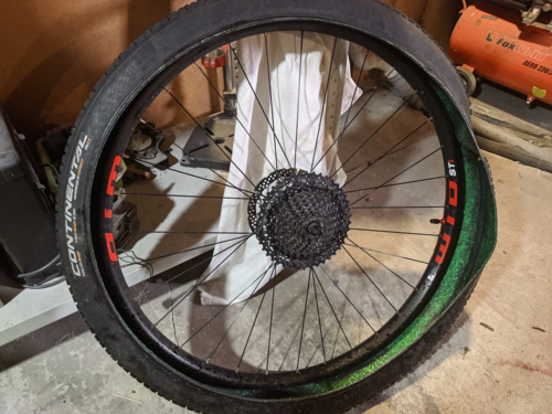

membran Опубликовано 12 августа, 2021 Поделиться Опубликовано 12 августа, 2021 С этой погодой, даже подходить к велику лень, но всё же, я всё сделал, и щетаю должен отчитаться здесь Снятие покрышки показало, что она изнутри полностью сухая. Ну так, влажная может на ощупь, но герметика там ни капли, вот собственно в этом вся проблема и была думаю По совету Маска, вынул жгуты и отремонтировал покрышку изнутри. Уж не знаю, чем и как правильно, но я сделал это обычными заплатками для камер, всё держит, ничего не отклеивается. После этого залил оставшиеся ~180мл герметика по половине в каждое колесо, и собрал всё обратно. Вроде как, теперь всё отлично, могу спокойно ездить, ничего не спускает) P.s: на счёт блёсток. Не добавляйте их)) Убедился сам, если они и помогают, то не существенно, а в случае разборки колеса, они будут везде. К тому же что, они тупо приклеились к покрышке, и думаю не работают в качестве дополнительных частиц при заделывании проколов герметиком. И подозреваю, они частично виноваты в высыхании герметика, они ж приклеились ведь к покрышке, чем то (собсна, герметиком) Цитата Ссылка на комментарий Поделиться на другие сайты Поделиться
mardos Опубликовано 12 августа, 2021 Поделиться Опубликовано 12 августа, 2021 У тебя теперь самая стильная нигерская покрышка на блёстках зато. Надо было золотые засыпать. 1 Цитата Ссылка на комментарий Поделиться на другие сайты Поделиться
VovanSSS Опубликовано 12 августа, 2021 Поделиться Опубликовано 12 августа, 2021 Покупаешь такую штукуhttps://www.wiggle.ru/nukeproof-защита-обода-horizon-advanced-ard-пара Ездишь без герметика, воздуха, да и покрышку можно не ставить 2 Цитата Ссылка на комментарий Поделиться на другие сайты Поделиться
membran Опубликовано 12 августа, 2021 Поделиться Опубликовано 12 августа, 2021 4 часа назад, VovanSSS сказал: Покупаешь такую штукуhttps://www.wiggle.ru/nukeproof-защита-обода-horizon-advanced-ard-пара Ездишь без герметика, воздуха, да и покрышку можно не ставить Дороговасто, но чувствую круто Цитата Ссылка на комментарий Поделиться на другие сайты Поделиться
