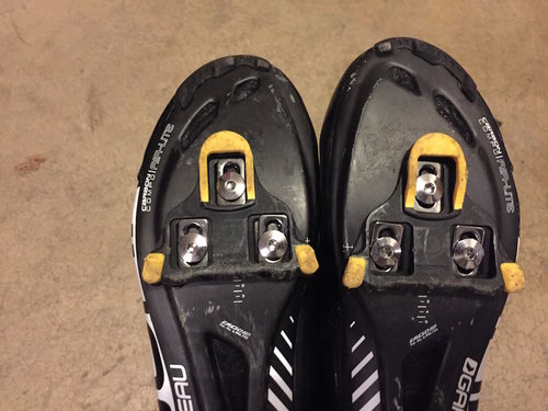

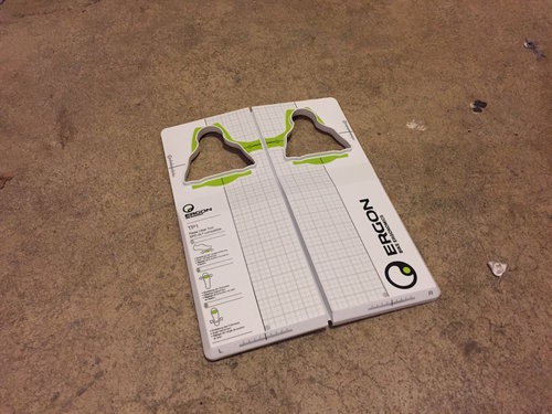

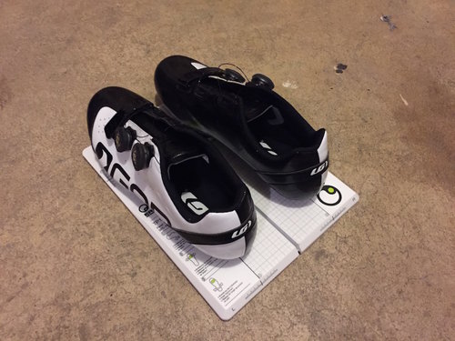

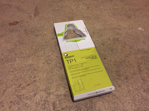

anarresti Опубликовано 7 октября, 2016 Поделиться Опубликовано 7 октября, 2016 Как то после поездки посмотрел на шипы и показалось, что они немного в разных позициях на левой и правой ноге. Естественно после этого в голове засела мысль, что они разные и долбила эта мысль несколько дней пока я не сдался и не погуглил. Нашел Ergon SP1 для фита шипов Заказал онлайн, сегодня пришли. Это в общем то кусок пластика с отверстиями для шипов (есть отдельно модели для SPD, SPD-SL и Look). Шипы вставляют в отверстия достаточно плотно, люфта нет. На самом пластике есть миллиметровая разметка, чтобы контролировать позицию туфли. Запихал свои туфли в эту колодку. В общем, нормально все было. Может плюс-минус миллиметр оффсета по перечной позиции шипа, но решил не дергаться и не кормить свой перфекционизм. Зато теперь успокоился :) Если у кого то еще есть беспокойство по позиции шипов на велотуфлях — рекомендую колодку для настройки позиции шипов Ergon SP1 — дарит крепкий сон и внутреннее спокойствие за $20. Если вам кажется, что $20 дорого за кусок пластика с дыркой, то подумайте насколько бесценен крепкий сон и душевное спокойствие! 1 Цитата Ссылка на комментарий Поделиться на другие сайты Поделиться

anarresti Опубликовано 7 октября, 2016 Поделиться Опубликовано 7 октября, 2016 (изменено) Dan, чего за туфли? :) Покажи, расскажи, как ощущения? :) Как настраивал? Почему потребовалось несколько итераций? Как узнал когда "достаточно хорошо" и можно остановится? Миллиметры на линейке нужны чтобы при замене шипов можно было точно поставить новые так же как старые. Изменено 7 октября, 2016 пользователем anarresti Цитата Ссылка на комментарий Поделиться на другие сайты Поделиться
sss Опубликовано 7 октября, 2016 Поделиться Опубликовано 7 октября, 2016 Миллиметры на линейке нужны чтобы при замене шипов можно было точно поставить новые так же как старые. От мтб шипов следы остаются на ботинках и поставить по другому даже иногда сложнее чем поставить как было. Почему потребовалось несколько итераций? Как узнал когда "достаточно хорошо" и можно остановится? Ставлю одинаково шипы. Левая нога нормально себя чувствует, а правой не нравится:( Вот и приходится мучаться:( 1 Цитата Ссылка на комментарий Поделиться на другие сайты Поделиться

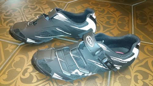

Dan Опубликовано 7 октября, 2016 Поделиться Опубликовано 7 октября, 2016 Dan, чего за туфли? :) Покажи, расскажи, как ощущения? :) Как настраивал? Почему потребовалось несколько итераций? Как узнал когда "достаточно хорошо" и можно остановится? Миллиметры на линейке нужны чтобы при замене шипов можно было точно поставить новые так же как старые. Northwave Scorpius SRS Настраивал "на ощупь" Изначально выставил в примерное положение по старым туфлям и дальше, сидя на веле, в домашних условиях, подгонял. Сначала шип стоял ближе к пальцам, затем двигал к середине стопы. По канонам жанра - шип под подушкой большого пальца, а мне так не подходит. Сместил чуть ближе к середине. Вроде гуд. Поехал. На первом десятке понимаю, что правое колено идет внапряг из-за завернутой внутрь стопы. Левое норм. Доехал так до Дениса и прямо у него, стоя на одной ноге, пока он занимался велом, я скорректировал положение шипа. Профит? Ни-фи-га. Левой ноге захотелось так же, как и правой :D. Опять домашняя корректировка и вуаля - теперь профит. Далее 40-50-60 км прогоны и ноу проблем. Боты вот такие 1 Цитата Ссылка на комментарий Поделиться на другие сайты Поделиться
anarresti Опубликовано 7 октября, 2016 Поделиться Опубликовано 7 октября, 2016 Не уж то кто то с форума купил эти пластмасски? Зафотай ближе, реально сделать клон и пустить по форуму сувенир? Они не плоские. Или не совсем плоские :) В том смысле что у них та часть, что с отверстием для шипа ниже по профилю, чем то что под каблуком туфли. Вокруг отверстия под шип идет бортик для бОльшей жесткости. Самый финт конечно точность отверстия под шип. Шип вставляет плотно, но и заколачивать молотком не нужно. После того как он вставлен, то нет люфта. У меня есть определенные сомнения, что получится воспроизвести такую точность. Если что-то делать в домашних условиях, то лучше: - взять миллиметровую бумагу - взять ДВП - мелкие мебельные гвоздики Берешь лист ДВП, клеишь на нее миллиметровку. Берешь шип, берешь гвоздики, вбиваешь гвоздики по периметру шипа для левой ноги, чтобы позиция шипа фиксировалась однозначно. Потом для правой ноги вбиваешь гвоздики в таких же позициях и проверяешь, что правый шип адекватно позиционируется. Прицепляешь шипы на ботинки, ставишь на ДВП с миллиметровкой. По линиям миллиметровки можно смотреть насколько симметрично стоят шипы. Отмечаешь позицию туфлей и профит! У меня вообще мысль была все это самостоятельно сделать, но я миллиметровки не нашел и лень стало, поэтому онлайн заказал уже готовую штуку :) Цитата Ссылка на комментарий Поделиться на другие сайты Поделиться

Andy_White Опубликовано 8 октября, 2016 Поделиться Опубликовано 8 октября, 2016 кусок пластика с отверстиями для шипов... Если у кого то еще есть беспокойство по позиции шипов на велотуфлях — рекомендую колодку для настройки позиции шипов Ergon SP1 — дарит крепкий сон и внутреннее спокойствие за $20. Если вам кажется, что $20 дорого за кусок пластика с дыркой, то подумайте насколько бесценен крепкий сон и душевное спокойствие! Есть мнение (Гётза Хайне), что от бессонницы колодка не поможет ;) . Цитата Ссылка на комментарий Поделиться на другие сайты Поделиться

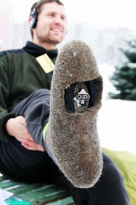

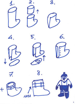

U-man Опубликовано 27 ноября, 2016 Поделиться Опубликовано 27 ноября, 2016 (изменено) И вновь замерзли пальцы, и вновь пошли дурные мысли о зимней велообуви. Естественно покупка НАСТОЯЩИХ(для нашей зимы) зимних бот отбросилась сразу :D и начался усиленный гуглёж на тему как сохранить пальцы на ногах. Естественно варианта два: либо осенние боты с бахилами(уж третью зиму так мучеюсь), либо создание убер-тапок, в которых не страшны ногам холода. Нашёл интересную(на мой взгляд) идею усовершенствования первого способа: бахилы из валенок! Да, тяжело, местами неудобно и возможно будет тереть, но это ж ВАЛЕНОК, в котором нога точно будет защищена от мороза и ветра! Правда, что-то подсказывает, что снега хапануть им через низ будет очень просто( Ну и второе. Переделка лыжных ННН, СНС под шип. Всё удивляюсь, почему не могу найти историй таких преображений лыжных бот в сети. Неужели никто до сих пор подобное не совершал? Одно упоминание, правда, нашёл, но там к подошве снаружи была прикреплена фанерка с шипом... Изменено 27 ноября, 2016 пользователем U-man Цитата Ссылка на комментарий Поделиться на другие сайты Поделиться

dmm Опубликовано 27 ноября, 2016 Поделиться Опубликовано 27 ноября, 2016 (изменено) я вот подумал - а если взять мегабольшой валенок, такой чтобы в нем помещалась нога уже в ботинке. Разрезать его сзади чтобы оно как бы расходилось для того, чтобы удобно было обутую ногу вставлять, и потом на велкро все это обратно собрать. Итого имеем - нога в ботинке и в валенке. Или есть какие-то ньюансы? Я сам на топталках езжу, х.з. как там у народа с шипами. Т.е. не колхозить шип на валенок, а приспособить валенок под бот с шипом. Типа бахилы из валенок. Только есть ли в этом смысл? Изменено 27 ноября, 2016 пользователем dmm Цитата Ссылка на комментарий Поделиться на другие сайты Поделиться
U-man Опубликовано 27 ноября, 2016 Поделиться Опубликовано 27 ноября, 2016 так? Цитата Ссылка на комментарий Поделиться на другие сайты Поделиться
dmm Опубликовано 27 ноября, 2016 Поделиться Опубликовано 27 ноября, 2016 (изменено) так? ну тут валенок вроде затачивали под шип, на сколько я понял из картинки. но суть таки да. В картинку эту выше особо не вглядывался сначала. З.Ы. да, я лошара, проглядел, что там из валенка выглядывает бот с шипом, а не к валенку присобачен шип. Изменено 27 ноября, 2016 пользователем dmm Цитата Ссылка на комментарий Поделиться на другие сайты Поделиться
