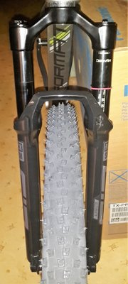

VeloMik Опубликовано 17 декабря, 2020 Автор Поделиться Опубликовано 17 декабря, 2020 3 часа назад, mardos сказал: А есть варианты манетки блокировки вилки удобнее гриба? Вариант только поставить манетку от прошлых вилок Новые все с такой ,либо без неё с локаутом на ноге. Цитата Ссылка на комментарий Поделиться на другие сайты Поделиться
VeloMik Опубликовано 17 декабря, 2020 Автор Поделиться Опубликовано 17 декабря, 2020 3 часа назад, Mask сказал: Да понятно, что антипробой сейчас у любой вилки конструктивно заложен. Хоть бы Миша видос какой свой выложил, пожамкал бы на публику ( я про вилку, а не про видео с Дзюбой), интересно же. Мне например очень даже. А чего её жамкать?Ну сжимается и разжимается как все) Хочешь - приезжай ,посмотришь. Цитата Ссылка на комментарий Поделиться на другие сайты Поделиться
VeloMik Опубликовано 17 декабря, 2020 Автор Поделиться Опубликовано 17 декабря, 2020 (изменено) Вынос (XLC Pro SL) то-же снял с Форварда - 90мм, прикинуть как оно по посадке будет.Если что - поменяю.Кстати я его взвесил - он правда лайтовый 104гр! В таком виде вел весит 7,2 кг на камерах (2х160гр) Осталось поставить трансмиссию+тормоза - интересно сколь они весят (хотя может сейчас этим и займусь). Изменено 17 декабря, 2020 пользователем VeloMik 1 Цитата Ссылка на комментарий Поделиться на другие сайты Поделиться
Mask Опубликовано 17 декабря, 2020 Поделиться Опубликовано 17 декабря, 2020 27 минут назад, VeloMik сказал: Вариант только поставить манетку от прошлых вилок Новые все с такой ,либо без неё с локаутом на ноге. Пока новые грипсы (сотруться они за сезон) рассмотри вариант с продажей, купи новую привычную взамен, играться с блокировкой надоест, а деньги за эту можно немало отбить. Цитата Ссылка на комментарий Поделиться на другие сайты Поделиться
VeloMik Опубликовано 17 декабря, 2020 Автор Поделиться Опубликовано 17 декабря, 2020 2 минуты назад, Mask сказал: Пока новые грипсы (сотруться они за сезон) рассмотри вариант с продажей, купи новую привычную взамен, играться с блокировкой надоест, а деньги за эту можно немало отбить. Я и так её ставить не собираюсь,а привычная ужеж есть - от Ребы моей ! Цитата Ссылка на комментарий Поделиться на другие сайты Поделиться
Mask Опубликовано 17 декабря, 2020 Поделиться Опубликовано 17 декабря, 2020 Сфотай грязевой зазар по вилке, если не разоьрал еще. Цитата Ссылка на комментарий Поделиться на другие сайты Поделиться
VeloMik Опубликовано 17 декабря, 2020 Автор Поделиться Опубликовано 17 декабря, 2020 (изменено) 5 минут назад, Mask сказал: Сфотай грязевой зазар по вилке, если не разоьрал еще. Пишут до 2,6".Именно на этой вилке. Изменено 17 декабря, 2020 пользователем VeloMik Цитата Ссылка на комментарий Поделиться на другие сайты Поделиться
Mask Опубликовано 17 декабря, 2020 Поделиться Опубликовано 17 декабря, 2020 (изменено) Понятно, просто я привык к большим просветам 27,5+ на 29х вилках, непривычно мало показалось на первом фото в сборе. Изменено 17 декабря, 2020 пользователем Mask Цитата Ссылка на комментарий Поделиться на другие сайты Поделиться
