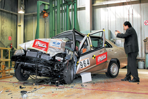

krazymouse Опубликовано 7 апреля, 2021 Поделиться Опубликовано 7 апреля, 2021 (изменено) 5 часов назад, VeloMik сказал: Машины-же проходят краш тест и это вроде-как то-же не выгодно. Убытки? Везде есть списания на процент брака,они включены в общий бюджет. чот я как-то не заметил. да, каждая машина перед отправкой потребителю проходит краштест! 4 часа назад, Mask сказал: Кирилл зря не хочет, что бы я поискал видео, оно наглядно показывает как в Китае отличается производство рам и т.д. в реальных подвалах, где напрочь отсутствует контроль, до очень приличного "подвала" производства где этот контроль есть и продукция "рекомендована к покупке" просто я все это уже знаю. и в целом с тобой согласен. разве что вот меритель у тебя... если чо, электронные штангены в принципе имеют точность +/- 0.2 мм, что делает их непригодными к измерению размера с параметрами, превышающими погрешность мерителя. но это для металлических митутоек, которыми мы работаем. а карбоновые поделки могут иметь и куда худшие показатели. сержант Маус доеб окончил. Изменено 7 апреля, 2021 пользователем krazymouse 3 Цитата Ссылка на комментарий Поделиться на другие сайты Поделиться

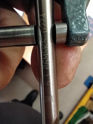

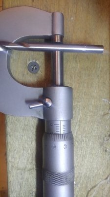

Konstantin Опубликовано 7 апреля, 2021 Поделиться Опубликовано 7 апреля, 2021 (изменено) 21 минуту назад, krazymouse сказал: Костя, возможность отображать 2 знака после запятой еще не означает, что отражается нечто осмысленное. Ну разумеется, о великий. Но микрометр показывает тоже самое. А ты на своем станке до сотки выдерживаешь размер? Изменено 7 апреля, 2021 пользователем Konstantin 1 Цитата Ссылка на комментарий Поделиться на другие сайты Поделиться

krazymouse Опубликовано 7 апреля, 2021 Поделиться Опубликовано 7 апреля, 2021 (изменено) 48 минут назад, Konstantin сказал: Ну разумеется, о великий. Но микрометр показывает тоже самое. А ты на своем станке до сотки выдерживаешь размер? 1. то же самое? я вижу разлет в 2 сотки. они оба могут п%здеть. а могут и нет. именно поэтому у нас инструмент четыре раза в год проходит поверку. 2. гостовское сверло - такой себе эталон. но для такого инструмента сойдет. 3. то что я регулярно делаю, имеет допуска в 10-15 микрон и меряется инструментом с ценой деления в 0.002. поэтому свой сарказм оставь при себе, ок? Костя, ты чего все время в бутылку лезешь? если тебя так задевает - окей, я просто не буду спорить с обидчивым таким. короче, закрывая спор: первое. вы можете верить во что угодно, инструмент реально может работать точно, но. есть классы точности, в пределах которых все это работает. и то, что мой инструмент нормально покажет с точностью до сотки - не означает, что любой митутойо сделает так же. потому что класс все же второй(уточнил). второе. микрометр тоже не идеал, плюс минус две три сотки как с добрым утром, поэтому то, что меньше десятки допуска, меряется скобой которая уже имеет погрешность в микронах. и если я приду сдавать деталь, имеющую допуск в 5-6 соток, со штангеном, с меня ОТК снимет шкуру и прибьет ее на стену. а если у меня будет инструмент с истекшим сроком поверки, то шкуру сдерут уже с ответственных за это лиц. но дома можно хоть рулеткой. Изменено 7 апреля, 2021 пользователем krazymouse Цитата Ссылка на комментарий Поделиться на другие сайты Поделиться

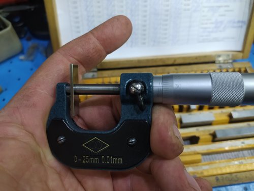

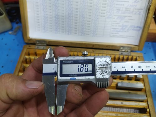

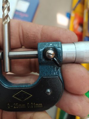

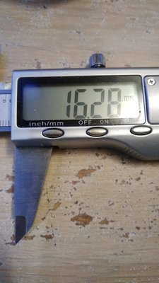

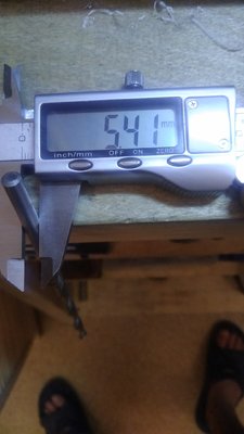

krazymouse Опубликовано 8 апреля, 2021 Поделиться Опубликовано 8 апреля, 2021 Вот так проверяется меритель. Я не обязан этого делать, чисто для душевного комфорта. Плитка 1.8 +0.003 Про точность сверел ГОСТ. Без комментариев. Сверло первое попавшееся, новое.  На этом вопрос считаю исчерпанным. 1 Цитата Ссылка на комментарий Поделиться на другие сайты Поделиться

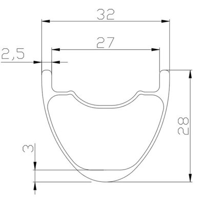

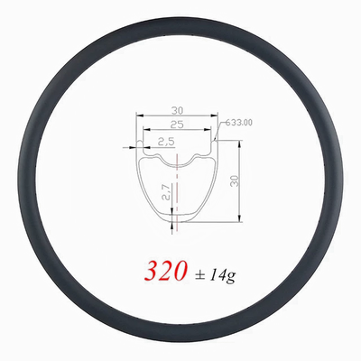

VeloMik Опубликовано 8 апреля, 2021 Автор Поделиться Опубликовано 8 апреля, 2021 (изменено) Смотрю вам заняться нечем - вот вам информация для размышления. Есть 2 обода Первый И второй Оба весят почти одинаково,но 2-й чуть шире , стоит на 4к дороже и нагрузка 100 кг (у первого 95). Тянуть 2-й обод то-же можно чуть сильнее. Вопрос : какой предпочесть,если покрышки не будут превышать 2.3" ? Мне кажется первого хватит под мой вес (по полной боевой) около 80 кг + вел 10.5 Изменено 8 апреля, 2021 пользователем VeloMik Цитата Ссылка на комментарий Поделиться на другие сайты Поделиться

Mask Опубликовано 9 апреля, 2021 Поделиться Опубликовано 9 апреля, 2021 2 часа назад, VeloMik сказал: С Али - самые рекомендованные,которые Гонзо собирает многим ,как и себе. 11к обод или 15 - второй. Брендовые стоят огого... https://m.aliexpress.ru/item/32947733770.html?spm=a2g0n.shopcart-amp.item.32947733770& Если из этих двух, то второй обод, для бескамерки будет хорошо. У меня до последнего сезона были с внутренней 29 мм и 2.35 покрышка. Но цена отличается существенно. Опять же будет ли соответствовать товар заявленному на картинке, это вопрос и лотерея. Цитата Ссылка на комментарий Поделиться на другие сайты Поделиться
