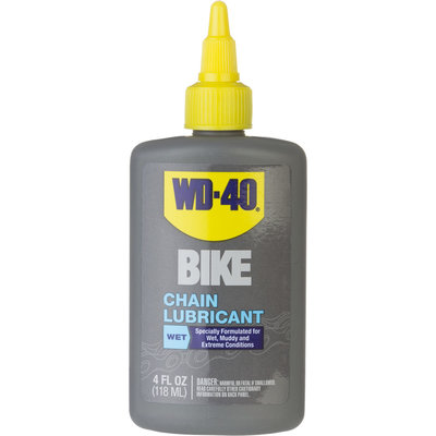

krazymouse Опубликовано 12 июня, 2018 Поделиться Опубликовано 12 июня, 2018 45 минут назад, лисапедчик сказал: WD40 стала смазкой? WD-40 состоит из: уайт-спирит (50%); двуокись углерода (25%); минеральное масло (15%); углеводороды-алканы (10%). Цитата Ссылка на комментарий Поделиться на другие сайты Поделиться
Mask Опубликовано 12 июня, 2018 Поделиться Опубликовано 12 июня, 2018 23 минуты назад, mardos сказал: этот налет просто смывается при нанесении смазки какбэ Если говорить точнее SRAM 1031 я использовал в 2016 году, параллельно на втором велосипеде XT HG95, первая цепь не переносила влагу на генетическом уровне, сначала да при смазке как-бы все снималось, смывалось, потом я обратил внимание, что покрытие на внешних звеньях все осталось фрагментами, потом цепь стала скрипеть в движении после пары десятков км после смазки (кто-то скажет пофиг, но меня это раздражало) в итоге я от нее избавился и поставил XT HG95. Она не ржавела, не скрипела, приятно "журчала" на родной трансмиссии и на трансмиссии SRAM работала мягче, тише, заявленное Shimano покрытие звеньев реально работало и не облазило. Хотя ресурс этой цепи низкий. Цитата Ссылка на комментарий Поделиться на другие сайты Поделиться
Гость ыыы Опубликовано 12 июня, 2018 Поделиться Опубликовано 12 июня, 2018 1 час назад, лисапедчик сказал: WD40 стала смазкой? Цитата Ссылка на комментарий Поделиться на другие сайты Поделиться
Mask Опубликовано 12 июня, 2018 Поделиться Опубликовано 12 июня, 2018 В 20.05.2011 в 20:32, ChePochem сказал: 11 минут назад, Гость ыыы сказал: Про WD40 тема уже изъезженная в интернет вдоль и поперек, я ей пользуюсь когда надо наоборот очистить, а не смазать, она хорошо проникает, выдавливает воду, удаляет ржавчину и создает защитную пленку на поверхности, я бывает обрабатываю ей ноги вилки с помощью тампона. Но вся беда в том что пленка быстро улетучивается, не стойкая, конечно можно смазать цепь если уж совсем под рукой в поле ничего нет, но это как морская вода и жажда, в конечном счете выйдет боком. Цитата Ссылка на комментарий Поделиться на другие сайты Поделиться
krazymouse Опубликовано 12 июня, 2018 Поделиться Опубликовано 12 июня, 2018 1 час назад, Mask сказал: конечно можно смазать цепь если уж совсем под рукой в поле ничего нет, но это как морская вода и жажда, в конечном счете выйдет боком. ну я буду знать. ток вот чот уже три года, как кончился ликвимолли, а боком так ничего и не вышло. я что-то делаю не так или у меня WDшка какая-то особенная? Цитата Ссылка на комментарий Поделиться на другие сайты Поделиться

DeCru Опубликовано 13 июня, 2018 Поделиться Опубликовано 13 июня, 2018 В 12.06.2018 в 13:33, лисапедчик сказал: WD40 стала смазкой? В 12.06.2018 в 15:00, Mask сказал: Про WD40 тема уже изъезженная в интернет вдоль и поперек, я ей пользуюсь когда надо наоборот очистить, а не смазать, она хорошо проникает, выдавливает воду, удаляет ржавчину и создает защитную пленку на поверхности, я бывает обрабатываю ей ноги вилки с помощью тампона. Но вся беда в том что пленка быстро улетучивается, не стойкая, конечно можно смазать цепь если уж совсем под рукой в поле ничего нет, но это как морская вода и жажда, в конечном счете выйдет боком. WD40 это торговая марка, а не вот это вот ваше "магическая херня для всего" Цитата Ссылка на комментарий Поделиться на другие сайты Поделиться
