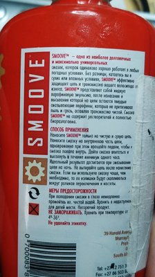

Дарт Вейдер Опубликовано 26 мая, 2020 Поделиться Опубликовано 26 мая, 2020 Эмм, вопрос! Как вы наносите парафиновую смазку, чтобы она максимально попадала в пин!? С ликвимолькой например всё понятно, "пшик" проникает в любую щель!) А как смув!? Цитата Ссылка на комментарий Поделиться на другие сайты Поделиться

meaoow Опубликовано 26 мая, 2020 Поделиться Опубликовано 26 мая, 2020 21 минуту назад, Энакин сказал: А как смув!? Мне сказали, что смув нужно наносить предварительно разогретым и на разогретую цепь. Поэтому я использовала стаканчик с кипятком для бутылька и фен (омг, когда в последний раз я использовала фен для волос по назначению?!) для прогрева цепи, чтобы смазка лучше протекла внутрь. Капала на каждый пин. Процедура занимает минут 10, в прошлый раз смазки хватило на 500 км шоссе, в этот раз хз. Но кто-то не парится и тоже получается норм. Надо будет потестить? 1 1 Цитата Ссылка на комментарий Поделиться на другие сайты Поделиться
Mask Опубликовано 26 мая, 2020 Поделиться Опубликовано 26 мая, 2020 (изменено) Я тоже вчера на втором велосипеде, перед нанесением, погрел Смув. Эта смазка как ртуть, норовит скатиться капелькой на пол, поэтому цепь перед первым нанесением надо тщательно обезжирить от остатков масла. После нанесения я минуты через две немного прокрутил цепь чтобы поменять верх-низ звеньев. Фен использовал тоже, но не для разогрева цепи, а для подплавления остатков старой. Изменено 26 мая, 2020 пользователем Mask 1 Цитата Ссылка на комментарий Поделиться на другие сайты Поделиться

ivanzoid Опубликовано 26 мая, 2020 Поделиться Опубликовано 26 мая, 2020 56 минут назад, zloyboo сказал: Я то думал смувщики это ленивые варщики . А все не так просто оказалось... Я ничего не прогреваю) Действую строго по инструкции на бутыльке) Вот smg lube приходилось прогревать, потому что он мог застыть ещё не проникнув в пины. Цитата Ссылка на комментарий Поделиться на другие сайты Поделиться

Дарт Вейдер Опубликовано 26 мая, 2020 Поделиться Опубликовано 26 мая, 2020 4 минуты назад, ivanzoid сказал: Действую строго по инструкции на бутыльке) Иван, можешь хотяб в двух словах (а лучше подробнее) описать, чего да как. Чтоб понятно было чего нас ждёт на той (парафиновой) стороне. А то, и хочется и колется) Цитата Ссылка на комментарий Поделиться на другие сайты Поделиться

Mask Опубликовано 26 мая, 2020 Поделиться Опубликовано 26 мая, 2020 (изменено) Только что, meaoow сказал: Инструкция - инструкцией - но практически если так делать, то расход смазки в никуда большой, плюс море лишнего "пластилина" , который осядет на роликах и звездах. Причем он станет черным от пыли. Не зря ранее Алена паниковала, почему цепь в говнах. Так что только в каждый пин, пару раз потом с интервалом цепь надо прокрутить. Изменено 26 мая, 2020 пользователем Mask 1 Цитата Ссылка на комментарий Поделиться на другие сайты Поделиться
