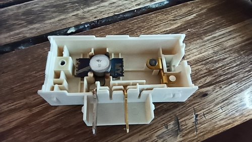

sss Опубликовано 7 декабря, 2021 Поделиться Опубликовано 7 декабря, 2021 Недавно тоже дверь решила не блокироваться, не знаю чего блокиратору не нравилось, ломаться там нечему. В итоге снял блокиратор, разобрал, почистил контакты и собрал. Всё заработало Сам блокиратор стоит в районе тысячи, чего он так стоит не понимаю. Так что сам попробуй сначала пофиксить Цитата Ссылка на комментарий Поделиться на другие сайты Поделиться

Alex_C Опубликовано 8 декабря, 2021 Автор Поделиться Опубликовано 8 декабря, 2021 Демоны, поселившиеся в узле блокировки, самоликвидировались. Вчера вечером попробовал включить машинку - все работает, как будто и не ломалось. Вот и гадаю, что это было? И стоит ли теперь лезть в блок, пока он рабочий. 13 часов назад, DeCru сказал: Но машинка с 2003 года и она не только по датчику замка свой ресурс уже давно отстреляла, там мертвого больше чем видно на первый взгляд, так что это уже некромантия чистой воды. К тому же на рынке сейчас есть и компактнее и в разы тише и на прямом приводе и с гарантийкой не 5 лет как на старых аристонах, а все 10 Стиралка-автомат - не тот девайс, который нужно менять при первом же чихе. И не раз слышал в сетях мнение мастеров, которые говорят, что как раз старые машины, сделанные в начале нулевых, гораздо надежнее новых. Многим производителям по сердцу и по карману запрограммированный выход бытовой техники из строя через довольно короткий срок. 1 2 Цитата Ссылка на комментарий Поделиться на другие сайты Поделиться
