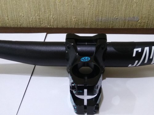

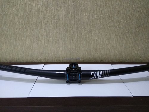

Mask Опубликовано 26 марта, 2021 Поделиться Опубликовано 26 марта, 2021 (изменено) Решил в преддверии теплого вело сезона добавить вело тематики на форуме. Предлагаю обсудить такой казалось бы мало обсуждаемый вопрос как угол наклона выноса, а точнее целесообразность: - установки его под отрицательным углом, в каких случаях в этом есть конкретный смысл. - сочетание выноса установленного под отрицательным углом с рулями имеющими существенный подъем. - целесообразность использования рулей с большим подъемом с выносом с нулевым углом. Как то давно, я следуя исключительно понятиями "ведь так катают крутые парни" переставил свой вынос 90/6 гр. под отрицательным углом ( многие наверняка также следовали этому принципу) и до настоящего времени так и устанавливал подобные выносы на своих велосипедах. При этом на первой раме подобным действием по ощущениям я только подпортил свою посадку, появилась неуверенность при езде вниз. До прошлого сезона я катал с прямыми рулями, либо рулями с незначительным подъемом. Но на плюс байках неожиданно мне зашли рули с подъемом 15-20 гр. и я задумался - что как то не логично - вынос вниз, а руль вверх. Для примера вот такое мое сочетание вынос 50/6 гр. руль 780 мм/10 гр. У меня конструктивно современная длинная рама, пришлось (оно и к лучшему) купить вынос на 50 мм вместо 60 мм. Конкретно мой вынос ( исполнение деталей и надписи) как бы намекает на то, что он задумывался только с подъемом вверх, перевернув его зрительно получаешь ощущение того, что одел штаны задом наперед. Изменено 26 марта, 2021 пользователем Mask Цитата Ссылка на комментарий Поделиться на другие сайты Поделиться
anarresti Опубликовано 29 марта, 2021 Поделиться Опубликовано 29 марта, 2021 В 26.03.2021 в 02:30, Mask сказал: целесообразность: - установки его под отрицательным углом, в каких случаях в этом есть конкретный смысл. - сочетание выноса установленного под отрицательным углом с рулями имеющими существенный подъем. - целесообразность использования рулей с большим подъемом с выносом с нулевым углом. Целесообразность одна — сделать ручки там где они должны быть. Правда с учетом насколько короткий вынос ставится на мтб, то вынос вверх-вниз не особо меняет по сравнению с шоссе. Школьная геометрия пригодилась: гипотенуза это длина выноса (c), короткий катет это стак (b), длинный катет это рич (a). Углы выноса S и рулевой H. a = c cos(S + 90 - H) b = c sin(S + 90 - H) Для 60 мм выноса, 6 градусов выноса и хз-сколько-там-в-мтб-пусть-будет-70: a = 54 b = 24 для 0 градусов выноса: a = 56 b = 20.4 для -6 градусов a = 58 b = 14 Собственно играя проставками, длиной выноса, его углом и подъемом руля и добиваются точной подгонки позиции руля. Но если хочется "как у того парня", то тоже норм. 3 Цитата Ссылка на комментарий Поделиться на другие сайты Поделиться
Mask Опубликовано 30 марта, 2021 Поделиться Опубликовано 30 марта, 2021 Это в шоссе. Где как я понимаю подобные манипуляции делаются для получения аэродинамичной посадки, по принципу "нравиться не нравиться терпи..........." В МТБ видимо включается еще фактор возможности выполнения сложно технических элементов и угол (направление) выноса имеет к ним отношение, меня данный вопрос интересует. Цитата Ссылка на комментарий Поделиться на другие сайты Поделиться
anarresti Опубликовано 30 марта, 2021 Поделиться Опубликовано 30 марта, 2021 (изменено) Позиция на веле, фит это в первую очередь про баланс удобства с мощностью и возможно аэро. Толку от аэро если дольше 15 минут не просидишь потому что пипец начинает отмирать, или если мощность падает потому что угол бедра слишком острым становится. Изменено 30 марта, 2021 пользователем anarresti 1 Цитата Ссылка на комментарий Поделиться на другие сайты Поделиться
VeloMik Опубликовано 30 марта, 2021 Поделиться Опубликовано 30 марта, 2021 (изменено) 3 часа назад, Mask сказал: Это в шоссе. Где как я понимаю подобные манипуляции делаются для получения аэродинамичной посадки, по принципу "нравиться не нравиться терпи..........." В МТБ видимо включается еще фактор возможности выполнения сложно технических элементов и угол (направление) выноса имеет к ним отношение, меня данный вопрос интересует. С более низким рулём по отношению к седлу - проще карабкаться сидя в подьёмы ,так как занижается центр тяжести и тебя не опрокидывает назад (просто ты можешь больше наклониться вперёд и больше загружается переднее колесо),но тут роль играет ещё правильное круговое педалирование, потому как если только давить, то при толчке педали будет отрываться переднее колесо. Может немного не грамотно написал, но думаю смысл понятен) Изменено 30 марта, 2021 пользователем VeloMik 2 Цитата Ссылка на комментарий Поделиться на другие сайты Поделиться

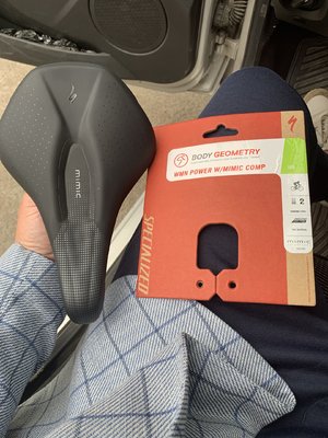

k998um Опубликовано 1 июня, 2021 Поделиться Опубликовано 1 июня, 2021 Вчера посетил Dautov Bros, велосалон в Екатеринбурге, http://dautov-bros.com/. Напомню, по проблеме моего зада после бреветов 300 и недочетыреста. Принял меня доктор Сергей Даутов и провёл осмотр ? как и предполагалось настройку велосипеда, посадки и седла под себя желательно делать приходя со своим великом. Но я был проездом поэтому меня приняли так. Сеанс #1. Рассказал о проблеме истирания пятой точки, показал; в остальном все остальные части тела на бревете чувствуют себя хорошо. Ознакомившись с состоянием дел, Сергей однозначно сказал что такого быть не должно даже несмотря на малый накат в сезоне. Повреждения слишком значительны. Начали с замеров расстояния между седалищными буграми на электронной платформе, процедура казалось бы простая, но так как мой зад имеет лишние килограммы косточки эти доходят до поверхности с трудом ? Получили 114-118мм. Сделали осмотр велосипеда и седла по фото. Поставили в позу: ноги прямые и тянемся до пола - опа, вот и проблемка, растяжки нет, гибкости 0. По совокупности факторов основная версия проблемы в том что в связи с низкой посадкой на велосипеде и отсутствием гибкости, происходит заваливание таза вперёд и он не находится на седле этими упорными седалищными буграми. А по правильному таз должен быть неподвижно находится на седле на этих двух точках во время всего периода педалирования без продольного и поперечного ёрзанья. Есть ещё версии, но о них поговорим позже, после того как я сделаю для Сергея фото в разных профилях на велосипеде. Т.е. сеанс #2 будет дистанционным. Я ему говорю, я думал приеду померяем и сразу уеду с новым седлом и проблема решена ? но не так всё просто... Однако мне было рекомендовано седло (так как сам напросился) specialized для девочек (но не из-за моей анатомии ?) , а из-за того что многие спортсмены мужчины перешли на него оставляя тонны положительных отзывов. Договорились что кроме всего прочего я возьму его потестировать. Подход у ребят конечно очень душевный дружеский, по итогу 50ти минутной беседы и изменений я попросил счёт, Сергей сказал да, ладно - попиз..ли, познакомились и хорошо?. Вот такие ребята там. Но полноценный байк фит у них есть и он стоит денег, но нужен байк, чтобы был фит, вот так. Продолжение следует... 7 Цитата Ссылка на комментарий Поделиться на другие сайты Поделиться

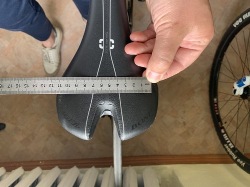

k998um Опубликовано 1 июня, 2021 Поделиться Опубликовано 1 июня, 2021 Добрался до офиса и поскорее мерить своё седло. Первая проблема идентифицирована. Если расстояние моих бугров 118мм, то моя попа как бы обволакивает седло и отсюда возникает все натертости и дискомфорт. По краям должно оставаться как минимум по 1см с каждой стороны, на фото видно что ахтунг. Продолжаем изучение... 3 Цитата Ссылка на комментарий Поделиться на другие сайты Поделиться
Енотовод Опубликовано 1 июня, 2021 Поделиться Опубликовано 1 июня, 2021 Это, конечно, не оптимум, но и не ахтунг! Ты ведь 300 км на нём как-то проехал за раз. Цитата Ссылка на комментарий Поделиться на другие сайты Поделиться
k998um Опубликовано 1 июня, 2021 Поделиться Опубликовано 1 июня, 2021 5 минут назад, Енотовод сказал: Это, конечно, не оптимум, но и не ахтунг! Ты ведь 300 км на нём как-то проехал за раз. Когда проехал 300 с обеих сторон булок кожи в кровь стерлась, остались вертикальные рубцы. сейчас остановился после 235 только только начали образовываться эти разрывы. А про общую натертость всей задницы вообще молчу. Никогда не забуду как мне Макс в этот момент говорит это просто жопа привыкает, типа с накатом пройдёт. Я ему говорю - я не буду её так обкатывать ? 1 Цитата Ссылка на комментарий Поделиться на другие сайты Поделиться
