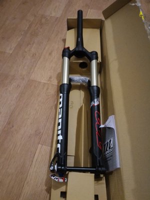

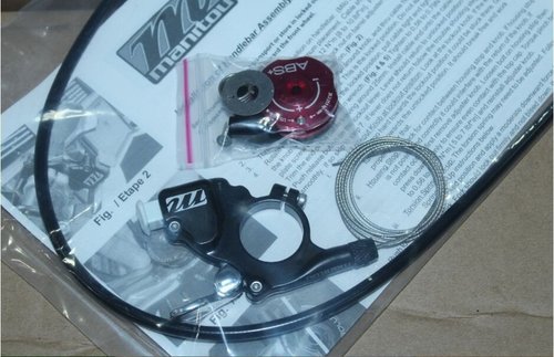

Vector Опубликовано 13 февраля, 2017 Поделиться Опубликовано 13 февраля, 2017 (изменено) Заказал вилку Manitou Minute PRO. Уже приехала. Коллега даст попробовать регулятор управления вилкой. Интересен опыт использования такой штцкенции, как вам? И еще вопрос, требуется ли первоначальное обслуживание,замена масла например, слышал мнение. что надо обслужить. Сам в первые сталкиваюсь. Советуюсь )))) Изменено 13 февраля, 2017 пользователем Vector Цитата Ссылка на комментарий Поделиться на другие сайты Поделиться
Bepx Опубликовано 13 февраля, 2017 Поделиться Опубликовано 13 февраля, 2017 Раньше в манитушки на заводе тупо забывали масло влить, хз как сейчас. Но на всякий случай нужно проверить Цитата Ссылка на комментарий Поделиться на другие сайты Поделиться

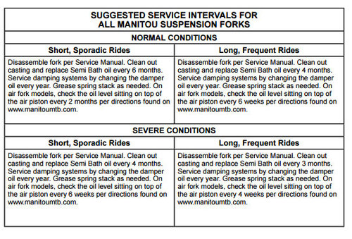

VeloMik Опубликовано 27 февраля, 2017 Поделиться Опубликовано 27 февраля, 2017 (изменено) Думаю заменить свою вилку Рок Шокс ХС 30 на Ребу.Но что-то останавливает покрытие ног- слабоватое... По его совету (вернее по мануалу) нужно менять масло в штанах каждые 50 часов (при средней 20 км\ч=1000 км)-за сезон раза 3 (в моем случае-накат 3500км -апрель-сентябрь-6 месяцев) Затратьненько... На стальных ногах с хромом-этой беды нет. Конечно Реба в разы круче по остальным параметрам!!! Изменено 27 февраля, 2017 пользователем VeloMik Цитата Ссылка на комментарий Поделиться на другие сайты Поделиться
mardos Опубликовано 27 февраля, 2017 Поделиться Опубликовано 27 февраля, 2017 По его совету (вернее по мануалу) нужно менять масло в штанах каждые 50 часов (при средней 20 км\ч=1000 км)-за сезон раза 3 (в моем случае-накат 3500км -апрель-сентябрь-6 месяцев) Затратьненько... на ребу и хс30 у роксчпокса одинаковый юзермануал) 1 Цитата Ссылка на комментарий Поделиться на другие сайты Поделиться
FAZer Опубликовано 27 февраля, 2017 Поделиться Опубликовано 27 февраля, 2017 (изменено) чем смотреть видеоблоггеров, лудчши нырнуть на веломанию! утоление информационного голода проходит намного эффективнее. пс. в штанах масла нет (ну почти нет) Ноги анодированные/итд, чтобы их убить надо в башинги набить песочку и скрести скрести скрести. Если не плавать в глине и разбирать вилку каждые 50 часов, то ногам ничего не угрожает Изменено 27 февраля, 2017 пользователем FAZer Цитата Ссылка на комментарий Поделиться на другие сайты Поделиться

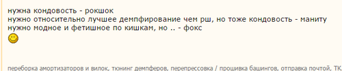

FAZer Опубликовано 27 февраля, 2017 Поделиться Опубликовано 27 февраля, 2017 (изменено) говорятна лицо передоз инфой из сомнительных источников :) какие то у тебя странные критерии вопщим. Это ж вилка - две палки и по середине палка, как она может собирать существенно больше или меньше грязи. Это о превосходстве пыльников на РШ. сомневаюсь, что это так Изменено 27 февраля, 2017 пользователем FAZer 1 Цитата Ссылка на комментарий Поделиться на другие сайты Поделиться
mardos Опубликовано 27 февраля, 2017 Поделиться Опубликовано 27 февраля, 2017 Возможно в какой то конкретный год так и было, левомания полна сказаний и дичайше проблемных ребах каких то там годов, фоксы так же выпускали в какой то там год печальные вилки. А Наливаич наверное знает страшные истории про любую вилку :lol: Цитата Ссылка на комментарий Поделиться на другие сайты Поделиться

nvr Опубликовано 5 марта, 2017 Поделиться Опубликовано 5 марта, 2017 Коллега даст попробовать регулятор управления вилкой. Интересен опыт использования такой штцкенции, как вам? Не особо юзабельна для некоторых. Манетка охватывает половину диапазона крутилки и имеет только 2 положения. Так что если нужна блокировка или платформа, то будет она и наполовину тупая вилка. Либо будет плюшевая вилка, но без блокировки/платформы. Сама манетка удобная. Раньше в манитушки на заводе тупо забывали масло влить, хз как сейчас. Но на всякий случай нужно проверить Это вроде актуально было лет так 8 назад, во времена "маниту производит ху...". Вскрывал 5 новых маниту 2011-2015 годов (марвел эксперт, марвел про, р7 про, 2 х р7 мрд) - масло было везде. Вот шестая сегодня с чейна за 10к приехала и уверен, что все ок в ней. Что напрягает - сразу надо залазить под крышку воздушной камеры и менять заводскую жижу на консистент, а то через пару недель от нее ничего не останется и начнет тупить (кто-то помню жаловался, что новая травит воздух). покупай маниту) Я смотрел в сторону Manitou R7 Pro Absolute-но как и Сантуры говорят (механики) ,что они много грязи в себя собирают,больше чем реба Треш какой-то. Что за механики, которые равняют р7 с сантурами?)) Спустя круглый год катания проводишь салфеткой изнутри по сальнику с поролонкой в ожидании каках, а салфетка чистая. И не у одного меня так. Четвертый год идет, а земли в штанах нет). Они новые потому и тупят чуть больше остальных, ибо пыльник плотно сидит. "Наливаич " Хоть посмеяться на ночь))) Крутой мужик, отправил мне в Омск иглу для накачки IFP :) А еще он открыл такое явление как "пук" у амортов фокс, который возвращает платформу к жизни (а дохнет она стабильно каждый год). Да и еще много чего стало понятно благодаря ему и IUSius. 3 Цитата Ссылка на комментарий Поделиться на другие сайты Поделиться
