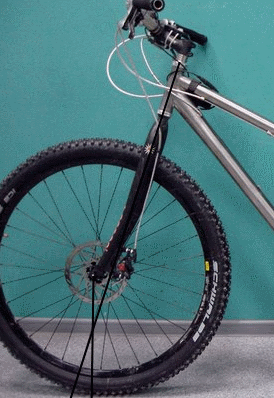

FAZer Опубликовано 18 апреля, 2017 Поделиться Опубликовано 18 апреля, 2017 (изменено) я по картинке намерил тебе угол в районе 73,5-74градусов и у вилки конский оффсет, больше 50 точно затупил, радиус ротора же 90мм Изменено 18 апреля, 2017 пользователем FAZer Цитата Ссылка на комментарий Поделиться на другие сайты Поделиться

DeCru Опубликовано 18 апреля, 2017 Поделиться Опубликовано 18 апреля, 2017 (изменено) надо попробовать порисовать сначала рулевую. градус на морде будет поинтереснее проставок. с высоким амортом будет даже еще интереснее. а отфрезеровать чашки с небольшим наклоном подшипников не проблема. один градус это несерьезно, но впринципе одно другому не мешаеть) у тебя на вилке выбег кстати совсем небольшой оказывается, а вилка с нулевым выбегом сильно постабильней будет)) плюс я тут даже калькулятор нашел :D http://www.kreuzotter.de/english/elenk.htm кароч я посчитал тебе гео по чертежу, под 29x2.25 колесья, там при 70.5 градусах и офсете вилки в 48, получается следующее вылет 124,9 база 1114,6 Ку 10,08 поскольку реальные углы новой вилки нам неизвестны, и база которая получилась сейчас тоже. то пускай у нас рулевая будет 73, колеса те же, офсет на вуду 38 мм, ну и база пускай на полтора сантима будет короче, в итоге получим вылет 108,2 база 1100 Ку 8.96 потом я прикинул что тебя спасет, в итоге если вилку не менять, то как-никак пока ты угол рулевой с этой вилкой до 71 градуса не догонишь то у тебя не будет Ку = 10 все это говно нужно пересчитать З.Ы. и самый главный лааааалл)) я чет тупанул и упустил из виду что каретка то сейчас ниже чем в чертежном -65, ведь вилка то покороче стоит :) так что надо тупо вернуть высоту вилки, запланированно 490, у тебя 465, 2.5 сантиметра докинуть и это все что тебе будет нужно :) энглсет нинужен, только проставочкиииииии :rolleyes: Изменено 18 апреля, 2017 пользователем DeCru Цитата Ссылка на комментарий Поделиться на другие сайты Поделиться
FAZer Опубликовано 18 апреля, 2017 Поделиться Опубликовано 18 апреля, 2017 *** чёта большой вылет вышел. я в районе 7,3(38мм) насчитал с жёсткой Цитата Ссылка на комментарий Поделиться на другие сайты Поделиться
DeCru Опубликовано 18 апреля, 2017 Поделиться Опубликовано 18 апреля, 2017 (изменено) чёта большой вылет вышел. я в районе 7,3(38мм) насчитал с жёсткой хз, я по калькулятору щитоводил, сча вручную пересчитаю это же найниръ? ага? колеса большие жеж, иииили нет? :) З.Ы. я лоооох, запятую не поставил, аааааааааахахахх :lol: все, уменя получилось теперь также как у тебя 79 вылет по чертежу (Ку =6.6) 72 с короткой вилкой (Ку = 6.0) кароч если с короткой вилкой запилишь в рулевой 72 градуса то станет как было) ну либо верни родную высоту и получишь Ку = 7.4 :lol: З.З.Ы. ненавижу ночью щитоводить :lol: З.З.З.Ы. пересчитал свое корыто кстати, 8.2 получилось, если воткнуть минуту и вальнуть рулевую на пару градусов и будет 9.5 ^__^ З.З.З.З.Ы пересчитал разные эндурики, там не 11 ыыыыы)) там разброс от 8,2 и до 9 с копейками, ДХ байки 9.5 - 10.5 Изменено 18 апреля, 2017 пользователем DeCru Цитата Ссылка на комментарий Поделиться на другие сайты Поделиться
