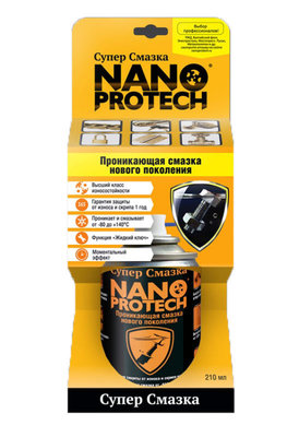

Mask Опубликовано 10 марта, 2020 Поделиться Опубликовано 10 марта, 2020 (изменено) Хочу поделиться своим опытом эксплуатации вилки в теплый период. Я не раз писал в различнвх постах, что как то давно был владельцем вилки XC 30 с воздушной пружиной и стальными ногами, на втором велосипеде стояла вилка со всем аозможным набором настроек. В прямом сравнении, XC 30 можно было смело назвать - "2 килограмма баласта" как не обслуживай. И вот я купил такую смахку. Смазал ноги вилки, вытер насухо (без лишнего энтузиазма) и поехал. Минут 40 было ощущение, что ноги вилки ходят как раскаленный нож в масле, вилка стала реагирлвать на то, что раньша не замечала совсем. Дальше эфект начинал заметно снижаться и через три часа пропадал совсем. Мне интересно может у кого есть опыт использования еще каких нибудь средств? Интересно прежде всего потому, что данный эфект был именно на стальных ногах с хромированием, а вот на алюминиевых-магниевых с анодировкой слабо выраженным. Изменено 10 марта, 2020 пользователем Mask Цитата Ссылка на комментарий Поделиться на другие сайты Поделиться
anarresti Опубликовано 10 марта, 2020 Поделиться Опубликовано 10 марта, 2020 Какая жирная тема. Прочитай что сейчас написал, только представь что это отзыв на супер-смазку в секс-шопе ? Цитата Ссылка на комментарий Поделиться на другие сайты Поделиться

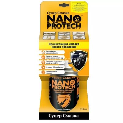

Mask Опубликовано 7 апреля, 2020 Поделиться Опубликовано 7 апреля, 2020 Для продолжительного эффекта (до двух часов) рекомендую вот это. Использовал сам ранее. Первые минут 40 ноги ходят "как раскаленный нож в масле" но пыль собирает больше силикона, это минус. Цитата Ссылка на комментарий Поделиться на другие сайты Поделиться
