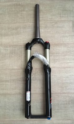

Да, ведь шток у вилки тоже прямой. Влезет и будет дружить с родной рулевой и родным колесом.
Update: все-таки вилка не подошла на old-fashion аваланч ?
Требуется переходник.
Кто-нибудь в курсе - можно ли найти в Омске? В Новой Атлетике сказали, что в наличии нет.
Либо можете дать ссылку на Али или что-нибудь такое?
1 минуту назад, mk13inc сказал:
Нужны подробности, вилка имеет шток 1 1/8? Аваланчи насколько я помню ВСЕ под 1 1/8. Что там могло не подойти?
22 минуты назад, S@ruman сказал:
Алексей сказал, что нужен адаптер под тайперную вилку.
7 минут назад, mk13inc сказал:
Значит была приобретена не та вилка. Адаптеры есть, про них пару страниц назад писали, нижний подшипник будет внешний.
Вот такая рулевая теперь нужна https://aliexpress.ru/item/1005001691460373.htm или подобная
Изменено пользователем S@ruman
31 минуту назад, S@ruman сказал:
Вилка та, что обсуждалась.
Видимо, рулевая у меня не типичная или устаревшая.
