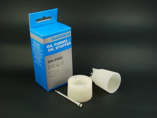

Mask Опубликовано 10 октября, 2018 Поделиться Опубликовано 10 октября, 2018 4 часа назад, tild сказал: Ни у кого случаем нету приспособы для прокачки младших шимановских тормозов (вроде м-315 или около того) ? Или хорошей инструкции как ее сделать (все размеры штуцеров и т.д.)? Не стоит заморачиваться. Исправные тормоза Shimano прокачиваются очень легко, как правило достаточно воронки (см. фото, была в продаже на Конева, я брал там.) в сети полно видео, штуцеры и шприцы для них ненужный инструмент в отличии от тормозов SRAM. Я прокачивал новые тормоза, пустые гидролинии, менял масло в поработавших тормозах простым самотеком сверху вниз из воронки. На сливной штуцер калипера достаточно одеть шланг 10 - 15 см от мед. системы с пережимом и потом после перекрытия "доработать" тормозной ручкой. Если тормоза проблемные напишите мне в личку помогу советом. Цитата Ссылка на комментарий Поделиться на другие сайты Поделиться
