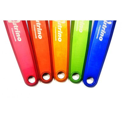

FAZer Опубликовано 19 декабря, 2017 Поделиться Опубликовано 19 декабря, 2017 (изменено) Ура товарищи, наша любимая нейтрина разродилась системами!! https://neutrinocomp...oduct&id_lang=2 Лайтовые 410 грамм, не лайтовые 560 (вал + шатуны + болты) стоят одинаково ) лайтовые до 70кг. цена комплекта (шатуны, вал, каретка, звезда) ~ 8000-8350 Изменено 19 декабря, 2017 пользователем FAZer 2 Цитата Ссылка на комментарий Поделиться на другие сайты Поделиться
mardos Опубликовано 19 декабря, 2017 Поделиться Опубликовано 19 декабря, 2017 А бодрое предложение однако +никакувсех в комплекте Цитата Ссылка на комментарий Поделиться на другие сайты Поделиться

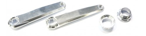

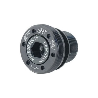

krazymouse Опубликовано 19 декабря, 2017 Поделиться Опубликовано 19 декабря, 2017 (изменено) и каретка тока своя, в шиману не встанет, верно? и крепление шатунов мне как-то непонятно. если без инструмента снимаецо. Изменено 19 декабря, 2017 пользователем krazymouse Цитата Ссылка на комментарий Поделиться на другие сайты Поделиться
FAZer Опубликовано 20 декабря, 2017 Поделиться Опубликовано 20 декабря, 2017 (изменено) Каретка тридцатая интерфейс шатуны-вал как в исис/итд. посадка на конус Болт в шатуне под крышкой, в одну сторону - напрессовывается, в другую сторону выпрессовывается ) == карочи я купил синюю на 165мм, негоже жёниному велосипеду с чугунной фса системой простаивать. пусть простаивает с элитной )) Изменено 20 декабря, 2017 пользователем FAZer Цитата Ссылка на комментарий Поделиться на другие сайты Поделиться
VeloMik Опубликовано 20 декабря, 2017 Поделиться Опубликовано 20 декабря, 2017 Ребята подскажите кто знает: система трипл ,под 10-11 скоростную трансмиссию, будет совместима с 9-ти ск. трансмиссией?Это я про Шимано ХТ (SLX).Просто не могу найти систему на 9-может от 10-11 подойдёт или там то-же уменьшенное расстояние между звёздами как у кассеты?Может быть ещё какие-нибудь подводные камни ,невидимые на первый взгляд??? Цитата Ссылка на комментарий Поделиться на другие сайты Поделиться
FAZer Опубликовано 20 декабря, 2017 Поделиться Опубликовано 20 декабря, 2017 Будет норм 2 Цитата Ссылка на комментарий Поделиться на другие сайты Поделиться
