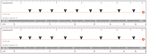

probox36 Опубликовано 17 февраля, 2019 Поделиться Опубликовано 17 февраля, 2019 (изменено) Видимо, я ещё недостаточно осведомлен о вреде ступенек. Вот, например, сравнение 11-36, которую я использую с тройником, с сорокозубой китайской кассетой, которая, к слову, почти идентична 11-42. Какого бы то ни было криминала не вижу. 11-46 и вправду не надо. Впрочем, ни nw, ни wide ratio кассет я ещё не пользовал, так что каково оно будет на практике - непонятно. Да и не горит оно пока. Изменено 17 февраля, 2019 пользователем probox36 Цитата Ссылка на комментарий Поделиться на другие сайты Поделиться
krazymouse Опубликовано 17 февраля, 2019 Поделиться Опубликовано 17 февраля, 2019 1 час назад, probox36 сказал: Какого бы то ни было криминала не вижу. 11-46 и вправду не надо. Впрочем, ни nw, ни wide ratio кассет я ещё не пользовал, так что каково оно будет на практике - непонятно. Да и не горит оно пока. попробуй переключать сразу по 3 звезды. получишь примерное понимание о ступеньках. криминала там нет, ездить можно. прост не сильно приятно и почти всегда либо немного тяжелее, чем хочется, либо легче. Цитата Ссылка на комментарий Поделиться на другие сайты Поделиться
