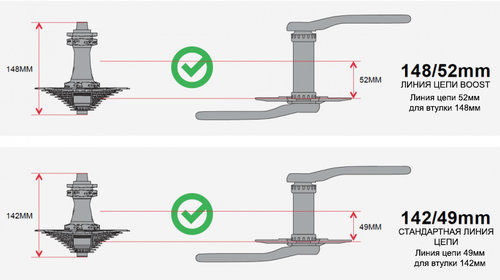

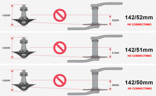

VeloMik Опубликовано 8 сентября, 2019 Поделиться Опубликовано 8 сентября, 2019 Вопрос к знатокам: Новые трансмиссии идут стандартные и BOOST вариант.Вот про буст интересно - это что?И обязательно ли ЕГО брать,если колёса то-же буст?Или между ними ничего общего и не буст вариант подойдёт? Цитата Ссылка на комментарий Поделиться на другие сайты Поделиться
Mask Опубликовано 8 сентября, 2019 Поделиться Опубликовано 8 сентября, 2019 Только что, VeloMik сказал: Вопрос к знатокам: Новые трансмиссии идут стандартные и BOOST вариант.Вот про буст интересно - это что?И обязательно ли ЕГО брать,если колёса то-же буст?Или между ними ничего общего и не буст вариант подойдёт? Совместимость задних колес в стандарте BOOST 148 и систем шатунов Как мы уже отмечали, в BOOST положении кассеты смещено, в результате чего смещена и линия цепи. Чтобы обеспечить надлежащие качество работы привода, в этом случае, обязательно требуется специальная BOOST-совместимая система шатунов, или специальный BOOST-совместимый паук для систем стандарта direct mount (либо специальная звезда со смещением. прим. автора). Они смещают на 3мм положение передних звезд, что бы компенсировать смещение кассеты. Параметр Q-factor у систем шатунов остается без изменения, так же как и длина вала каретки и положение подшипников. Иллюстрация как меняется положение кассеты и необходимые корректировки для шатунов и передней звезды. BOOST это абсолютно новый стандарт, который требует новых втулок и систем шатунов или специальный BOOST-совместимых пауков для передних звезд Стандартные системы шатунов не могут использоваться с втулками BOOST и наоборот 1 Цитата Ссылка на комментарий Поделиться на другие сайты Поделиться
