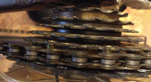

REYNOR Опубликовано 15 сентября, 2019 Поделиться Опубликовано 15 сентября, 2019 (изменено) Подскажите, пожалуйста, зубья на 6 и 7 звездах имеют явный угол относительно плоскости вращения, а на 4-ой не все зубья такие, только верхний. На новой не обращал внимания, но пробег велосипеда маленький, около 50 км. Думается, что это не совсем хорошо. С чем это может быть связано? Shimano MF-TZ21 Изменено 15 сентября, 2019 пользователем REYNOR Цитата Ссылка на комментарий Поделиться на другие сайты Поделиться
FAZer Опубликовано 16 сентября, 2019 Поделиться Опубликовано 16 сентября, 2019 Судя по картинкам это норма, фантазийный профиль зубов обычно связан с оптимизацией переключения. чтобы цепи было легче перескакивать со звезды на звезду и вместе с этим передачи не переключались сами собой на кочках 2 Цитата Ссылка на комментарий Поделиться на другие сайты Поделиться
