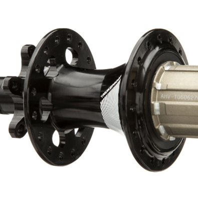

FAZer Опубликовано 14 января, 2019 Поделиться Опубликовано 14 января, 2019 Ктонить видит не цветовую разницу между двумя этими фтуламе? ? https://bike.shimano.com/en-EU/product/component/xtr-m9100/FH-MT900-BS.html https://bike.shimano.com/en-EU/product/component/xtr-m9100/FH-M9110-BS.html а то у них разница в цене 90евро Цитата Ссылка на комментарий Поделиться на другие сайты Поделиться
Енотовод Опубликовано 14 января, 2019 Поделиться Опубликовано 14 января, 2019 (изменено) Насколько я помню, серия МТ у Shimano позиционируется как туристическая. На si.shimano.com МТ900 в разделе MTB/Trekking, а M9110 - в разделе XTR. Причем EV у них одинаковый, так что отличается... ничем. https://si.shimano.com/#/en/search/Keyword?name=MT900 Изменено 14 января, 2019 пользователем Енотовод 1 Цитата Ссылка на комментарий Поделиться на другие сайты Поделиться
FAZer Опубликовано 14 января, 2019 Поделиться Опубликовано 14 января, 2019 (изменено) только вот ЕВ там вёдет на все-ХТЯ пдфку где нет втулок ) Судя по р2 не-хтр втулки тяжелее на 30грамм https://r2-bike.com/SHIMANO-Hub-rear-FH-MT900-BS-Straightpull-for-12x148-mm-BOOST-Thru-Axle-Freehub-11-12-speed-Shimano-Micro-Spline Хотя не, вес там от фонаря похоже, т.к у них для хтя заявлен такой же но всеравно подозреваю, что у 9110 алюминевый (или там титановый) барабан, а у этой стальной Изменено 14 января, 2019 пользователем FAZer Цитата Ссылка на комментарий Поделиться на другие сайты Поделиться
Bepx Опубликовано 14 января, 2019 Поделиться Опубликовано 14 января, 2019 Имхо, все серии шимы МТ считаются ОЕМ, мб и тут типа также? Хотя я видел мало байков, которые в стоке имели хтя ? Цитата Ссылка на комментарий Поделиться на другие сайты Поделиться

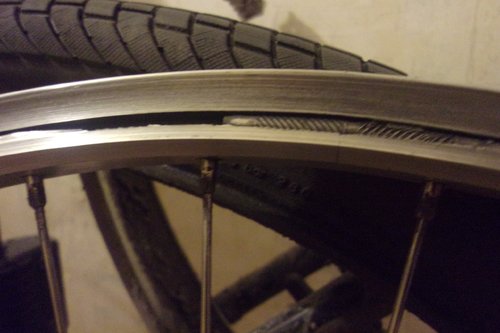

konstantin-33 Опубликовано 1 апреля, 2019 Поделиться Опубликовано 1 апреля, 2019 Теперь я знаю, что внутри двойного алю-обода!!! 1 Цитата Ссылка на комментарий Поделиться на другие сайты Поделиться

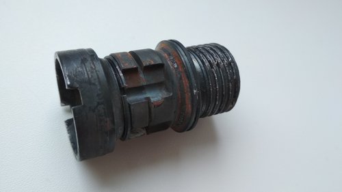

Шатун Опубликовано 7 июня, 2019 Поделиться Опубликовано 7 июня, 2019 Устройство втулки all terra с заклинившим барабаном с аваланча Из за невозможности снять барабан с корпуса втулки или открутить конус верхней части барабана ради интереса втулка была расплавлена в костре барабан был дополнительно раскален до красна вот что оказалось 1 Часть барабана цельная с червячной резьбой, внутри под нестандартный для втулок шестигранник на 12. все это неадекватно тяжелое 2 Имеет 3 зацепа один из которых сломался и переклинил из за не ровного места где лежал 3 Место где зацеп лежал было бракованное (не ровное перекошенное с выемкой см фото) остальные места под зацепы были ровные 4 Верхний конус брабана открутить не удалось даже после нагрева и он был просто пропилен ножевкой и откручен 5 Втулка очень плохая по самой конструкции тяжелая да еще и с браком 1 Цитата Ссылка на комментарий Поделиться на другие сайты Поделиться

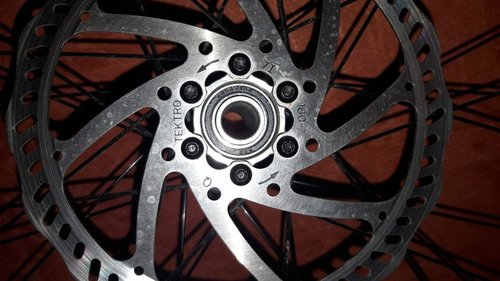

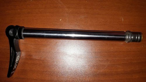

velosipedist Опубликовано 25 июня, 2019 Поделиться Опубликовано 25 июня, 2019 (изменено) Помоги разобраться с проблемой, пжслт. Имеется колесо, втулка безосевая. Зажимается Thru axel(?), по крайней мере выглядит так как в гугле на картинках по запросу. С недавнего времени при езде тормозной диск начинает задевать колодки. Замечено на неровностях и на скорости близкой к 15км\ч и выше. Звук непостоянный. Снял колесо, поставил ось, затянул - есть небольшой люфт с одной из сторон куда входит ось (дропаут?). Вставил с другой стороны - люфт появился с другой стороны. Получается что проблема в этом самом thru axel? И тормозной ли диск издает эти звуки а не что то другое? P/S Дело во втулке Spoiler Изменено 25 июня, 2019 пользователем velosipedist Цитата Ссылка на комментарий Поделиться на другие сайты Поделиться
