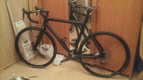

Konstantin Опубликовано 24 октября, 2019 Поделиться Опубликовано 24 октября, 2019 Я может огорчу любителей теории... На практике, катая на кроссере, разницу на покрыхе в 100 грам чувствуешь прям очень сильно. Вел сразу превращается в тупое непонятьчто. Я думаю чем больше общая масса колеса, тем меньше заметно ее изменение. 2 Цитата Ссылка на комментарий Поделиться на другие сайты Поделиться
anarresti Опубликовано 24 октября, 2019 Поделиться Опубликовано 24 октября, 2019 Кроссер — это кросс-кантри или велокросс? Цитата Ссылка на комментарий Поделиться на другие сайты Поделиться
DeCru Опубликовано 24 октября, 2019 Поделиться Опубликовано 24 октября, 2019 Только что, anarresti сказал: Кроссер — это кросс-кантри или велокросс? Думается что второе) 1 Цитата Ссылка на комментарий Поделиться на другие сайты Поделиться
Konstantin Опубликовано 24 октября, 2019 Поделиться Опубликовано 24 октября, 2019 45 минут назад, anarresti сказал: Кроссер — это кросс-кантри или велокросс? У вас это теперь называется гревел... Цитата Ссылка на комментарий Поделиться на другие сайты Поделиться

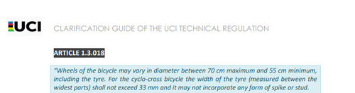

DeCru Опубликовано 24 октября, 2019 Поделиться Опубликовано 24 октября, 2019 Кроссеры жеж гейлайтерство и всегда высокая рама, чтоб на плече таскать. А гревелы почти все заниженные рамы имеют, и вес не главное, ну и в кроссер покры не шире 33мм ибо UCI, а гревелы бывает и 45мм принимают. Цитата Ссылка на комментарий Поделиться на другие сайты Поделиться
Konstantin Опубликовано 24 октября, 2019 Поделиться Опубликовано 24 октября, 2019 1 минуту назад, DeCru сказал: покры не шире 33мм 42 помещалось. Цитата Ссылка на комментарий Поделиться на другие сайты Поделиться
DeCru Опубликовано 24 октября, 2019 Поделиться Опубликовано 24 октября, 2019 22 минуты назад, Konstantin сказал: 42 помещалось. Это то понятно, тут история в другом. Изначально правилами UCI заявлены покры не шире 33мм для соревок, и циклокроссовый велик это спортивный снаряд, а грэвел это для жизни без сторогих регуляций. Т.е. каждый кроссер поидее может быть гревелом, но не каждый гревел это кроссер, такая ботва. Цитата Ссылка на комментарий Поделиться на другие сайты Поделиться
Konstantin Опубликовано 24 октября, 2019 Поделиться Опубликовано 24 октября, 2019 3 минуты назад, DeCru сказал: Изначально правилами UCI заявлены покры не шире 33мм По моему изначально было 35. Но сильно спорить не буду, я не DeCru, и не могу знать все про велосипеды... 2 Цитата Ссылка на комментарий Поделиться на другие сайты Поделиться
DeCru Опубликовано 24 октября, 2019 Поделиться Опубликовано 24 октября, 2019 11 минут назад, Konstantin сказал: По моему изначально было 35. Но сильно спорить не буду, я не DeCru, и не могу знать все про велосипеды... Я тож не все знаю) Просто быстро гуглю :DDDDD Цитата Ссылка на комментарий Поделиться на другие сайты Поделиться
