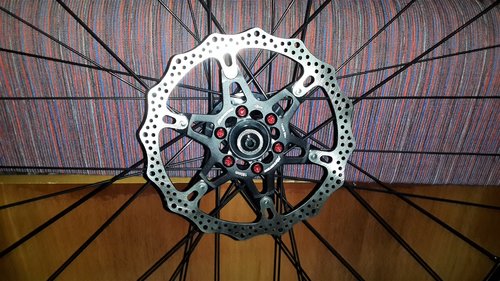

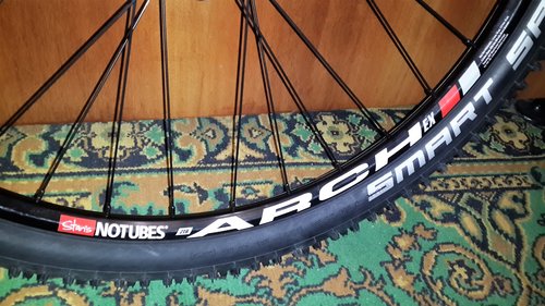

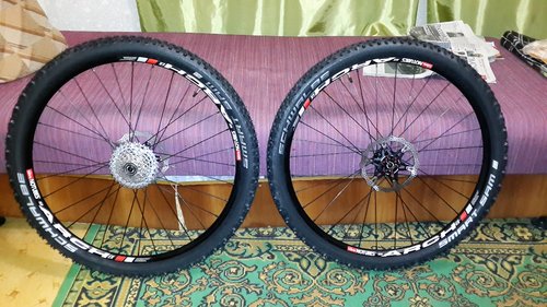

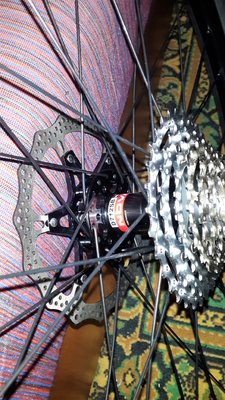

Собрал (не сам конечно :rolleyes: ) наконец-то колесики:
Втулки- Новатек 711-712
Обода- ZTR-ARCH-EX 26"
Спицы-DT Swiss competition 2.0/1.8/2.0 черные
Ниппеля-Sapim Brass Polyax черные,латунные

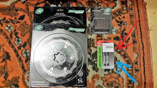

Тормозные роторы- Reverse с алю пауком черные,закрученные красными болтиками (этот момент мне особенно нравиться-красиво! :) )post-9209-0-29385100-1488106949_thumb.jpg
Роторы -это скорее тормоза-но на колесе же крепятся)))
Кассета-SLX HG80-9 sp. на пауке (у втулки же алю барабан)
post-9209-0-12623300-1488106475_thumb.jpg post-9209-0-82048800-1488106979_thumb.jpg post-9209-0-92430700-1488107001_thumb.jpg

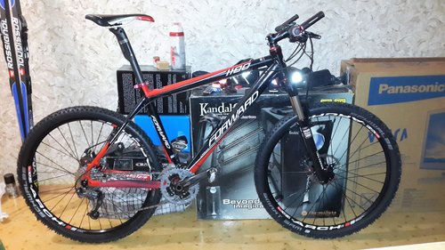

Велосипед был:post-9209-0-39399500-1488107072_thumb.jpg

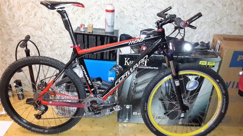

Пока на камерах - но в будущем:post-9209-0-11493500-1488107598_thumb.jpg

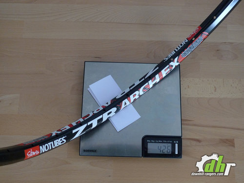

Вам наверное интересен вес??? :)Взвесили на 1720гр,но :
1.2 обода по 400 гр=800
2.втулки 270 зад,140 перед=410 гр.
3.Спицы 64 шт.х 5 гр=320 гр.(спицу взвешивал лично-остались)
4.Ниппеля (наверное по грамму не?)=64 гр.
ИТОГО 1594гр.Что-то несходится... :blink:
Дома взвесил переднее колесо ,но уже с ободной лентой под бескамерку=790 гр,заднее (с кассетой -она около 280 гр) 1204 гр.790+1204-280=1714 (но с ободной лентой)Значит взвесили примерно правильно...
Изменено пользователем VeloMik
если будешь обувать узкую резину на высокое давление- надевай поверх обычный жесткий флипер. у меня продавило стенсовскую ленту жестко на 5 очках кроссовая резина.

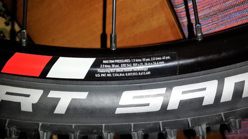

Спасибо за совет,но на ободе написано,что максимальное давление при резине 1,5 -50 психов (3,45 бар).Какие тут 5 очей???Грохнет-же...
Накачал на 3 очка пока (рекомендуют для резины 2.0-40 пси,больше страшно)-хотя на старых ободах качал для скорости 3,5 (на 3-х кажется,что зад носит в стороны, как на спущенном...)
Отличие от Крестов:
Чуть толще боковая стенка на 0,2 мм+посередине доп.перегородка- эти обода покрепче,но потяжелее на 60 гр.

Арч эксы скорее всего тяжелее 400 грамм
Но в целом да, вес характерный скорее для найнерных колёс.
а нет вижу, спицы компы
Кроссовая резина же.
вообще для человека среднего веса качать мтб покру выше 25пси смысла немного.

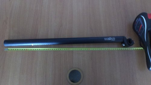

От такой царь-штырь будет использоваться на треснутой раме фэта в качестве внутреннего каркаса, прям булава, можно не только защищаться, но и в нападение перейти laugh.gif
верхние трубы всё ниже, а штыри всё выше... этак лет через 30 велосипед будет выглядеть аки самокат с седлом и педальями...

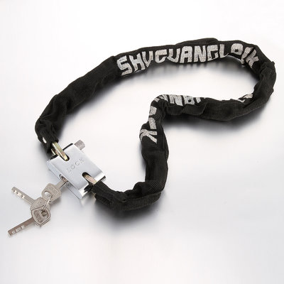

купил цепь.
толщина звена 5 мм, каленая, матерчатый чехол, замок.
фотка большая, под катом.
при длине 80 см весит 420 грамм. пакуется компактнее троса и легче его на 10 грамм. при этом надежнее. есть нюанс- ключ извлекается из замка только в закрытом положении, что избавляет от сюрпризов в стиле "я пристегнул, а потом вспомнил, что ключ дома".
купил в основном потому, что оболочка троса лопается на морозе и развернуть трос очень тяжело зимой.
в общем, годная штука за 650 рублей.
