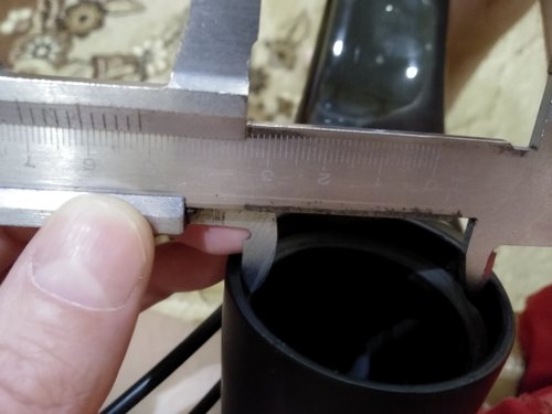

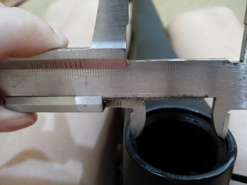

блин не так выразился, руками или прессующим инструментом? На сколько я знаю он должен входить от руки с легким натягом?
Верхний пром имею как 41 так и 41.8 , один болтается , второй не лезет. Низ нашел пром в закромах 51.8 идеально встал.
У меня без установленной вилки болтается и верх и низ, при установке конус центрирует подшипник и люфт исчезает.

Я своими руками запрессовывал чашки подшипников конусного рулевого стакана специнструментом, простейшая операция может превратиться в геморой если в сечении отверстий рулевой мы имеем не круг, а некое подобие овала. Надо позамерять диаметры в нескольких позициях и поточнее.
Изменено пользователем Mask
Только что, LEWUI сказал:
у кого есть штангенциркуль цифровой? Дайте на выходные пожалуйста. Желательно на левом.
Можно замерить толщину стенок рулевого стакана в месте где находиться подшипник. Возможно она отличается. Алюминиевую раму я изнутри подшлифовывал немного. Но карбон не желательно даже изнутри конечно трогать.
