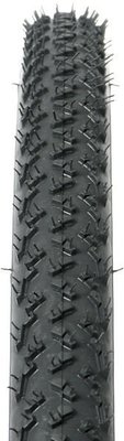

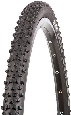

Надо купить покрышку для зимы. Мучаюсь выбором.
то ли мишку post-1904-0-29839700-1476677366_thumb.jpeg то ли швальбу post-1904-0-70498100-1476677671_thumb.jpeg
Может кто что посоветует, а я прислушаюсь и сделаю по своему?
Мучаюсь выбором. то ли мишку то ли швальбу
чисто теоретически
предполагаю что качество вгрызания протектора в снежное покрытие у швальбы лучше.
на практике убедился что
более плотная центральная дорожка мишки даст лучший накат на твёрдой поверхности
Ездил на РР зимой. Отличный держак, протектор не забивается, резина мягкая.
conti cyclocross speed
как на них зимой передвигаться? на максис мимо, у которых сильно более выраженный протектор, вообще сцепления нет на снежной поверхности. А тут совсем лысая хардпаковая покрыха.
Я бы брал максимально широкую что лезет с адекватными зазорами, а по рисунку RR конечно шикарна, не зря её любят велокроссовые люди.
Изменено пользователем mardos
его резины совсем лысые.
