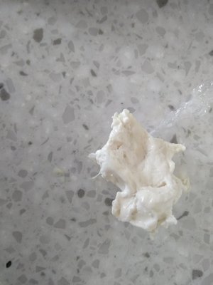

Mask Опубликовано 25 июня, 2021 Поделиться Опубликовано 25 июня, 2021 В 30.04.2021 в 16:35, Mask сказал: Залил герметик Мульту в колеса второго плюсовика. Банка новая, от даты розлива год, не вскрытая. Покупалась недавно в Новой атлетике. Вот такую х-ю выловил, была мягкая, на воздухе начала быстро твердеть. Не считая того, что снял с горловины и нескольких более мелких хокоряшек. По сравнению со Стенсом поведение на воздухе жижы отличается, этот быстрее скатывается, если потереть в руках. Залил вроде без говен (взболтал) посмотрим что это дальше будет. Сегодня, для решения одного вопроса (не связанного с бескамерной технологией) снял и разбортовал переднее колесо (заодно было интересно посмотреть на состояние герметика и имеющейся пленки, а то может действительно "кефир скис" и в покрышке будут одни какашки). С момента заливки герметика прошло два месяца, заливал я максимально допустимое количество. Фото делать не стал, но хотите верте-хотите нет, внутри я обнаружил пленку плотно облегающую всю внутреннюю поверхность покрышки и приличную лужу абсолютно рабочего не деградировавшего герметика, судя по поведению пленки и герметика на открытом воздухе он был работоспособен более чем вполне. Так что вот так, несмотря на все описанное в цитируемом посте. 1 Цитата Ссылка на комментарий Поделиться на другие сайты Поделиться

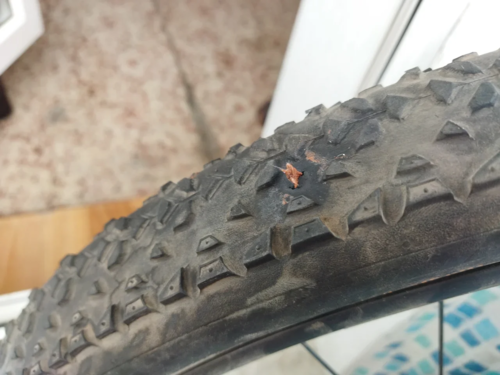

membran Опубликовано 12 июля, 2021 Поделиться Опубликовано 12 июля, 2021 Подскажите, где взять жгуты для бескамерки? Автомобильные подозреваю не подойдут, из за своих размеров, да ведь? Цитата Ссылка на комментарий Поделиться на другие сайты Поделиться
Konstantin Опубликовано 12 июля, 2021 Поделиться Опубликовано 12 июля, 2021 5 минут назад, membran сказал: Автомобильные подозреваю не подойдут, из за своих размеров, да ведь? Нет ведь, они замечательно разбираются на тоненькие жгутики. 1 1 Цитата Ссылка на комментарий Поделиться на другие сайты Поделиться
