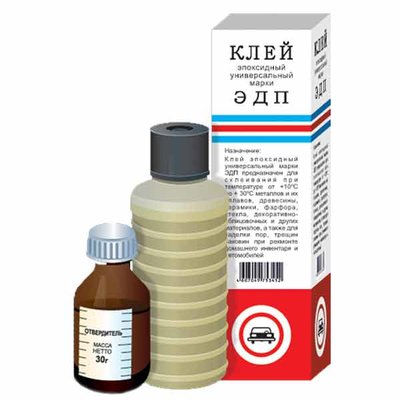

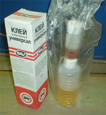

NF Опубликовано 30 мая, 2016 Поделиться Опубликовано 30 мая, 2016 Для поделки предварительно не хватало прежних запасов эпоксидки, посему заранее прикупил еще вот такой. Жидкое говнецо. Не прикеливается ни при каких условиях, до полугода в состоянии засохшего меда и нифига не липнет. Пробовал разные пропорции отвердителя, прогревы до разных температур до замеса, вроде полимеризуется, но клейкие свойства отвратительные. В итоге выкинул почти полный тюбик. Хочу густой старого образца. Цитата Ссылка на комментарий Поделиться на другие сайты Поделиться

Konstantin Опубликовано 30 мая, 2016 Поделиться Опубликовано 30 мая, 2016 Все очень просто. 5 Цитата Ссылка на комментарий Поделиться на другие сайты Поделиться
NF Опубликовано 30 мая, 2016 Поделиться Опубликовано 30 мая, 2016 Все очень просто. Точно, точно, я и забыл про Костю - гуру кораблей и клея . :rolleyes: Иногда хочется зайти в хозмаг, что неподалеку и по быстрому прикупить тюбик эпокиды, что не всегда хорошо. <_< Цитата Ссылка на комментарий Поделиться на другие сайты Поделиться
