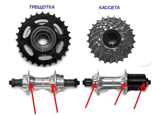

смотрите как далеко шагнул прогресс
посмотрел. Там всё то же самое. Звёзды трещётки так же не имеют своего подшипника на оси
поэтому ось так же будет гнуть как только вы встанете на педали. Тем более длиннющую фэтовскую.
Стрелками показано где стоят подшипники. На ашаносхеме их всего два, а нагрузка всё та же.
и да!!!! Разрешите авансом поехидничать. на вашем моторколесе пустотелая ось!!!!
просто наберите в гугле "погнулась ось задней втулки"
про пружину не понял,
пружиной я назвал задний подвес.
чем больше мягкостей под попой тем она ленивее
тем тяжелее подвеске вывозить ленивую задницу
