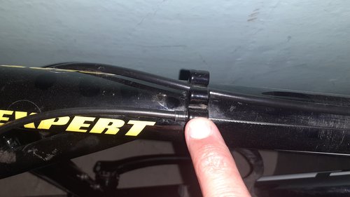

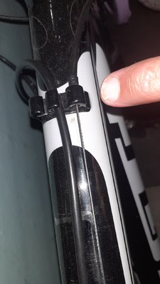

Манухов Опубликовано 19 октября, 2020 Поделиться Опубликовано 19 октября, 2020 хочу проложить сплошную рубашку для тросика, но нужно будет рассверливать заводские крепление под тросик, вопрос: при даже очень аккуратном действии будет небольшой участок аллюминия без краски, нужно его чем нибудь грунтовать и красить или нафиг? Цитата Ссылка на комментарий Поделиться на другие сайты Поделиться
DeCru Опубликовано 19 октября, 2020 Поделиться Опубликовано 19 октября, 2020 у тебя дропауты на раме тоже крашенные? :DDDDDDDDDD 1 Цитата Ссылка на комментарий Поделиться на другие сайты Поделиться
Манухов Опубликовано 19 октября, 2020 Поделиться Опубликовано 19 октября, 2020 23 минуты назад, DeCru сказал: у тебя дропауты на раме тоже крашенные? :DDDDDDDDDD думаете "нафиг?"? Цитата Ссылка на комментарий Поделиться на другие сайты Поделиться
tild Опубликовано 19 октября, 2020 Поделиться Опубликовано 19 октября, 2020 21 минуту назад, Манухов сказал: думаете "нафиг?"? По хоть и по небольшому, но личному опыту - именно так. Только не поленись и обработай края рассверленой бобышки напильником, а то после сверла там остаются острые кромки. 1 Цитата Ссылка на комментарий Поделиться на другие сайты Поделиться
krazymouse Опубликовано 19 октября, 2020 Поделиться Опубликовано 19 октября, 2020 присоединяюсь к предыдущим ораторам. учитывая отсутствие постоянного контакта с агрессивными средами и массивность узла, коррозией можно пренебречь. 1 Цитата Ссылка на комментарий Поделиться на другие сайты Поделиться
mardos Опубликовано 19 октября, 2020 Поделиться Опубликовано 19 октября, 2020 А что за жгучее желание сделать качество переключения хуже проложив сплошную рубаху? Цитата Ссылка на комментарий Поделиться на другие сайты Поделиться
Mask Опубликовано 19 октября, 2020 Поделиться Опубликовано 19 октября, 2020 Там на фото не совсем понятно, но как я понимаю скоростные тросы идут внизу по нижней трубе рамы, видимо грязь надоела. В плане покраски только чисто эстетически, если оголенный металл будет заметен, тем более черный цвет вообще не проблема в плане чем подкрасить, хоть маркером. Цитата Ссылка на комментарий Поделиться на другие сайты Поделиться
