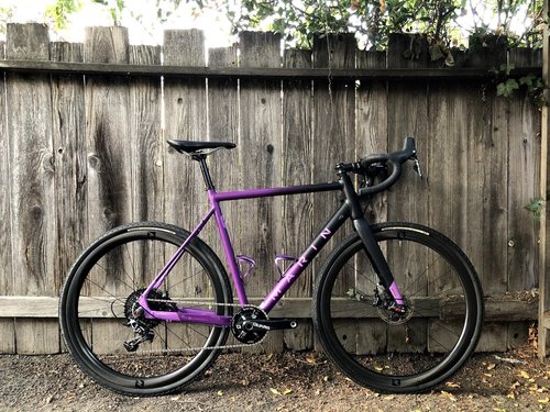

Вначале расскажу про вел, а уж потом зачем и почему 🙂
Велокросс с повадками гравела Марин Кортина (ссылка, альтернативная ссылка)
Рама: Алюминиевая Marin Cortina, 58см, оси, пост-маунт дисковые тормоза
Вилка: Карбоновая с алюминиевым штоком, оси, пост-маунт дисковые тормоза с алюминиевым радиатором
Колеса: Алюминиевые 700С Marin 30мм профиль, 21мм внутренняя ширина, 12мм ось сзади, 15мм ось спереди
Тормоза: диски на 6 болтов, SRAM Centerline 160мм оба
Шины: 700С Schwalbe X-One 35мм 700С Panaracer GravelKing SK 38мм (сезон 2020)

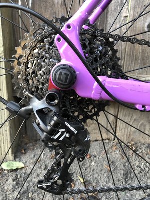

Задний мех: SRAM Apex 1
Кассета: 11 ск SRAM XG-1150 10-42 XD body

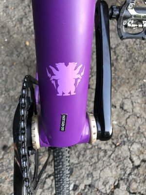

ББ: BB386Evo FSA MegaExo SRAM GXP Team, на резьбе (сезон 2020)
Шатуны: FSA Gossamer Pro 175мм Quarq Carbon 172.5мм (сезон 2020)

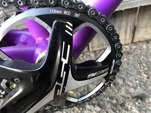

Звезда: FSA Gossamer 38T Wolftooth Components 38T (сезон 2020)
Мощемер: Quarq DFour (сезон 2020)
Подседел: Карбон Marin
Седло: Marin Beyond Road Concept
Вынос: 90 мм 6° Marin
Руль: 440мм Marin

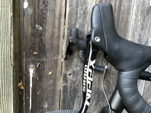

Переключатели: 11 ск SRAM Apex
Остальные фото под катом.

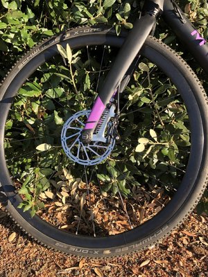

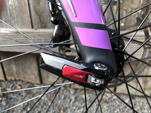

Детальнее фото переднего тормоза, чтобы было понятней что такое "алюминиевый радиатор":
  • Like 1
Share this post
Link to post
Share on other sites
Чет не представляю как на кроссере тормоз можно перегреть.
  • Upvote 3
Share this post
Link to post
11 минут назад, Konstantin сказал:
Этож Калифорния, там спуск может быть километров пять длиной (а то и более). Меня другое удивляет, почему не карборама...

2 минуты назад, Оккамов сказал:
Ага. Он позиционируется не как чистый кроссер, а типа чуть в сторону гравел.  В частности, у него есть крепления для крыльев. И на гравел длинные спуски вполне могут быть. Плюс гравел обычно подразумевает и достаточно протяженные куски асфальта, и там на спуске можно хорошо нагреть тормоза. У меня пока нет планов брать его на длинные спуски на асфальте 🙂

Спойлер
Теперь я знаю где в велосипеде может понадобиться термопаста )))
Edited by Оккамов
  • Haha 4

13 часов назад, Konstantin сказал:
Мне тоже кажется что это скорее способ сэкономить на лишнем отверстии в вилке, чем реальная необходимость охлаждения тормозов. Обзор на road.cc младшей модели А-Икс 1 согласен с тобой:
Цитата
 Frankly, I can't imagine the scenario where you might generate that sort of heat short of a loaded gravel touring descent off a pass in the Karakoram mountains, but maybe that's what it's there for.
Цитата
Откровенно, я не могу представить сценарий в котором можно получить столько тепла кроме как на гравийном спуске с гор Каракорам на полной турист-загрузке, но может быть [радиатор] как раз для этого.

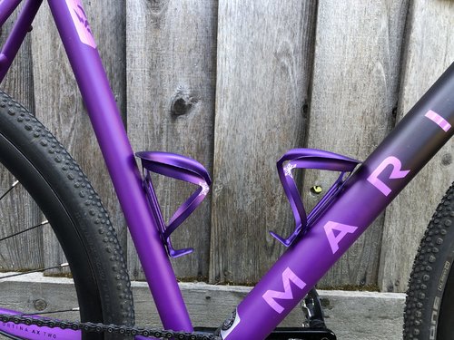

У меня точно нет планов по замену компонент, планирую кататься в стоке. Из плановых работ:
 - поставить держалки для бутылок
 - перевести на бескамерно
 - собрать ремкомплект чтобы не менять сумку между Сервело и Марин
Держалки для бутылок — Supacaz Fly Cage Ano 18

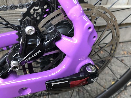

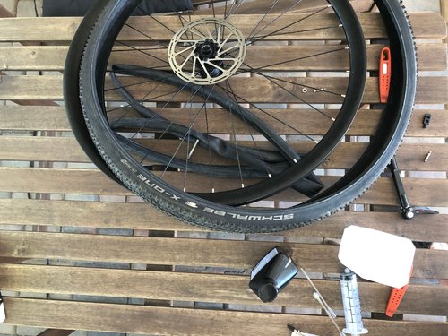

Перевел на бескамерно.
В принципе прошло без особых мучений. Я заранее онлайн взял ленту, жижу, шприц, посмотрел видосы чего как делать. Решил попробовать без всяких баллонов, чисто насосом. Снял переднее, и минут 10 безрезультатно пытался снять шину. Потом надоело, засунул рычаги поглубже и приложил поболее силы — чпок, все слезло на ура. Убрал камеру, на первый взгляд выглядело как будто на колесо уже намотана лента. Поставил сосок, натянул шину. После того как определился, что можно не осторожничать, шина налезла на ура. Попробовал покачать шину без ниппеля — чих-пых, не держит, вокруг соска травит. Ну ок, убрал старую ленту, начал наматывать новую — и тут меня паранойя накрыла. Я такой криворук, что я на лаптоп не могу наклейку без пузырей наклеить. Лента 24 мм, у колеса внутренний диаметр 21 мм. И мне стало казаться, что края ленты на бока колеса заходят. В общем, забил я на гадание, поехал быстренько в магазе взял ленту на 21 мм. И вот тогда дело пошло веселее. Замотал ленту, нацепил шину, качнул насосом без ниппеля — чпок, сразу встало все быстро и резво. Залил жижу, вставил ниппел, накачал до 60 пси, колесо туда-сюда покрутил чтобы жижа везде попала. Стравил до 35, поставил — ура, пол дела сделано.
Снял заднее. У меха оказалась на удивление тугая пружина, не привычно. У Срам Апекс 1 (Ривал 1 и Форс 1 тоже) прикольно, что есть кнопка блокировки, намнооооооого проще снимать колесо, и тем более ставить — не нужно косоглазить чтобы одновременно и цепь одеть и диск воткнуть куда нужно. В общем, начал сдувать колесо, чтобы вытащить камеру… а там жижа и камеры нет 😲 Ну оооооок. Моя перфекционная сторона говорила, что не знаешь какой и сколько герметика и как замотали ленту, а если сам сделаешь то будешь точно уверен. Моя прагматичная сторона говорила забей и так норм, не охота возиться с еще одним колесом. Я послушал прагматичную сторону, долил половину-нормы жижи и накачал колесо. Заднее встало на место чуть менее охотней чем переднее, и чуть жижи из разных мест выдавило.
Я хз как так, походу либо магазин заморочился только на заднее колесо; то ли вел возвратный (в смысле кто-то купил, сделал бескамерно и потом вернул), но не понятно почему переднее колесо камерно. В общем, байкшоп где покупал вел как то не особо меня вдохновил, не буду больше там отовариваться.
Переведя вел на бескамерку, теперь задумался, буду ли я возить с собой запасную камеру или нет. Вроде как не охота, нужно у местных спросить что они с собой возят.
Edited by anarresti
  • Upvote 1
Share this post
Link to post
