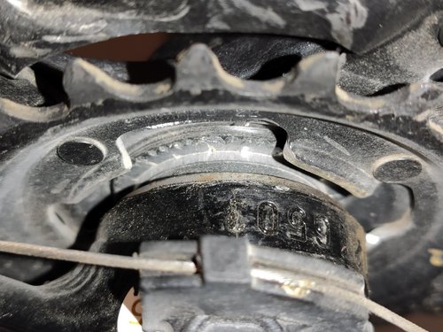

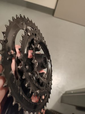

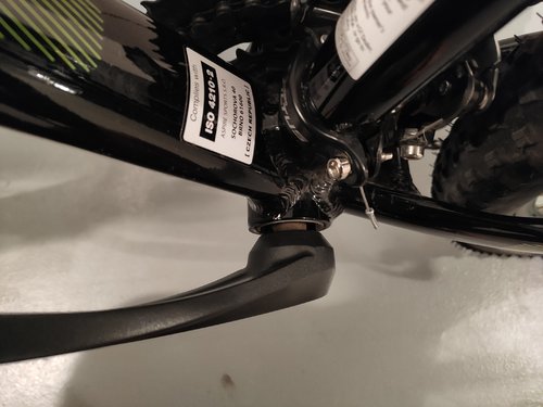

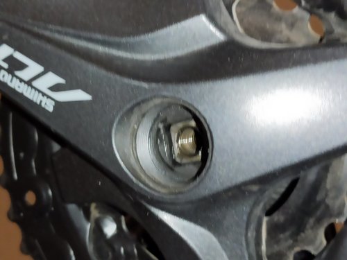

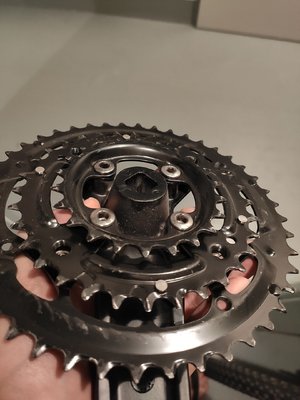

Фотографии прилагаю.
Предыдущего шатуна. У него как бы выемка, чтобы в каретку не упиралось, а у нового не было такого. Но я то думаю, сейчас сделаю) взял да срезал эти усики ? а она до конца не насаживается, болт фиксирующий шатун на 3-4мм недокручивается. И тут я имею шатун в полном смысле этого слова.
Я понимаю, что это нездоровая штука, и надо разбираться. За сим и обратился к гуру))

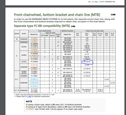

Посмотрел chain line, у обоих 50мм

Длина вала каретки указана в документации к шатунам. Для того, чтоб средняя звезда была на линии цепи в 50 миллиметров, нужна каретка с валом 122,5 (123) миллиметра. Чашки у кареток одинаковые, длина вала - разная. Выкручиваете старую, вкручиваете новую.
