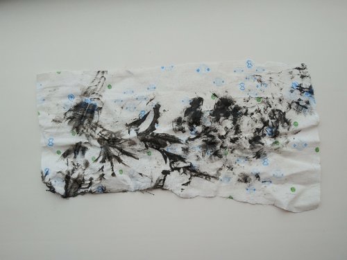

Дарт Вейдер Опубликовано 1 июня, 2020 Поделиться Опубликовано 1 июня, 2020 Вчера ещё ~70км Цепь грязнее чем на масле. Тряпкой чистой протёр два раза (см фото) Логично предположить, что это остатки старых загрязнений (чёрная жижа). На ликвимольке такого не наблюдал, было жирно, но не так черно! Со временем должно пройти, на рекламных видео в ютубе онаж блестит!) Пока хз. Ни плюсов, ни недостатков (разве что, конь цена) не вижу. Цитата Ссылка на комментарий Поделиться на другие сайты Поделиться
ivanzoid Опубликовано 1 июня, 2020 Поделиться Опубликовано 1 июня, 2020 Серега, что-то ты делаешь не так) Ну хотя и это сквирт, я его не пробовал. Вот цепи на 3 великах на смуве после 200-300км, всё ещё не скрипят (и не пачкаются): Я правда теперь стал ещё перед смазкой цепи закидывать на полчаса в УЗ-ванну, т.к. особо трудозатрат на это нет, но зато ходят подольше. 41 минуту назад, Энакин сказал: Со временем должно пройти, на рекламных видео в ютубе онаж блестит!) Не думаю, полагаю что надо полностью очищать/обезжиривать трансмиссию. 1 1 Цитата Ссылка на комментарий Поделиться на другие сайты Поделиться

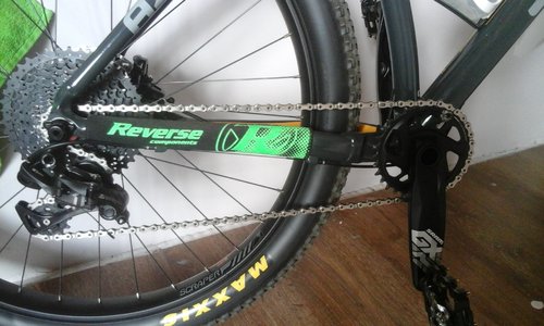

Дарт Вейдер Опубликовано 1 июня, 2020 Поделиться Опубликовано 1 июня, 2020 Ещё!!! После перехода на парафин при педалировании на двух малых звёздах кассеты идёт какая то странная вибрация, на остальных тишина. На масле такого эффекта не было ? Видимо, парафин как то "залипает" на перекошенных передачах. Хз чечго там твориться, но вибро эффект присутствует! Зы Будем дальше посмотреть) Цитата Ссылка на комментарий Поделиться на другие сайты Поделиться
S@ruman Опубликовано 1 июня, 2020 Поделиться Опубликовано 1 июня, 2020 3 минуты назад, Энакин сказал: на двух малых звёздах кассеты идёт какая то странная вибрация, на остальных тишина. На масле такого эффекта не было ? Подтверждаю, также! Особенно четко заметно, если вел перевернуть и крутить педали в воздухе, прям в руку вибрирует. Думаю изза того, что на масле цепь гнется легче, чем с парафином внутри. Цитата Ссылка на комментарий Поделиться на другие сайты Поделиться

bachward Опубликовано 2 июня, 2020 Поделиться Опубликовано 2 июня, 2020 15 hours ago, Энакин said: После перехода на парафин при педалировании на двух малых звёздах кассеты идёт какая то странная вибрация, на остальных тишина. На масле такого эффекта не было Поддержу. Тоже присутствовала вибрация при использовании парафиновой смазки. С чем связано - так и не понял. Вибрация была после 100км, осталась и после 1500км. Цитата Ссылка на комментарий Поделиться на другие сайты Поделиться
Mask Опубликовано 2 июня, 2020 Поделиться Опубликовано 2 июня, 2020 (изменено) 11 часов назад, bachward сказал: Поддержу. Тоже присутствовала вибрация при использовании парафиновой смазки. С чем связано - так и не понял. Вибрация была после 100км, осталась и после 1500км. Есть такой момент - вибрация, особенно на малых звездах, может означать значительный износ (растяжение) цепи, либо износ самой кассеты. Следует измерить цепь, обязательно под нагрузкой. Изменено 2 июня, 2020 пользователем Mask Цитата Ссылка на комментарий Поделиться на другие сайты Поделиться

S@ruman Опубликовано 3 июня, 2020 Поделиться Опубликовано 3 июня, 2020 11 часов назад, Mask сказал: Есть такой момент - вибрация, особенно на малых звездах, может означать значительный износ (растяжение) цепи, либо износ самой кассеты. Следует измерить цепь, обязательно под нагрузкой. Моя новая кассета, новая передняя звезда и новая цепь не в курсе, что они вибрируют на малых звёздах из-за износа ? 1 2 Цитата Ссылка на комментарий Поделиться на другие сайты Поделиться
Mask Опубликовано 3 июня, 2020 Поделиться Опубликовано 3 июня, 2020 (изменено) Что здесь можно сказать, об этом уже и выше говорили другие, что что-то Вы делаете не так. Надо искать поломки, неправильные настройки, несоответствие линии цепи, неправильно подобранная длина цепи, все что угодно, но не смазка. Чисто теоретически свежесмазанная воском цепь при низкой температуре может потерять подвижность звеньев. Зимой я не ездил, но осенью до минус 5 гр. у меня проблем с вибрацией не было, а это суммарно три велосипеда которые эксплуатировались на восковой смазке, три разных трансмиссии. По определению вибрация это механические колебания твердых тел. Возможно задняя втулка уже изношена и скоро под замену. Износ роликов заднего переключателя, очень вероятная причина, я знаю что многие не меняют запчасти пока они не попадут в категорию "Реквием по ......." Сейчас я на даче, куда приехал вчера вечером, покатав по городу и проехав часть пути по пыльным грунтам, смазке 100 ка после нанесения, все блестит, салфеткой перед съемкой не протирал. фото сделано вот прямо сейчас. Изменено 3 июня, 2020 пользователем Mask 1 1 Цитата Ссылка на комментарий Поделиться на другие сайты Поделиться
sss Опубликовано 3 июня, 2020 Поделиться Опубликовано 3 июня, 2020 2 часа назад, S@ruman сказал: Моя новая кассета, новая передняя звезда и новая цепь не в курсе, что они вибрируют на малых звёздах из-за износа ? они просто в шоке от Омска, вот и дрожат Цитата Ссылка на комментарий Поделиться на другие сайты Поделиться
