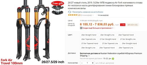

krazymouse Опубликовано 24 декабря, 2018 Поделиться Опубликовано 24 декабря, 2018 многие думают- шо ж за воздушки на али по 7 тыр? вот один из ответов, что у них внутре (спойлер-неонки там нет) 1 Цитата Ссылка на комментарий Поделиться на другие сайты Поделиться

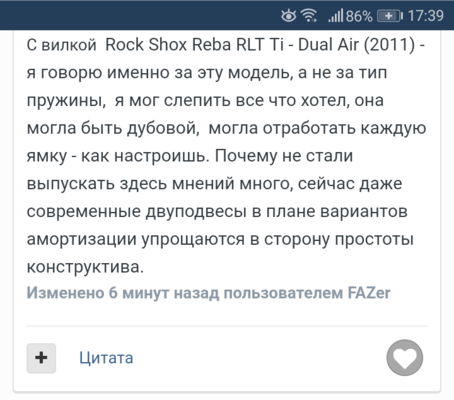

Mask Опубликовано 2 января, 2019 Поделиться Опубликовано 2 января, 2019 (изменено) Я возражу. Сколько велосипедистов столько и предпочтений для выбора вариантов катания. Говорить просто о модификации воздушной пружины не корректно, корректно говорить о конкретной модели вилки, с конкретным буквенным обозначением т.е. внутренним конструктивом. Как я уже заметил я три года использовал данную вилку, был в состоянии перебрать и отремонтировать ее с завязанными глазами как и любую из своих вилок и поэтому как бы имею право на эту тему рассуждать, почему я бы вновь ее купил даже не задумываясь. Когда говорят про разные модели вилок то делают упор на то, что одна хорошо отрабатывает мелочь, другая наоборот жесткая и т.д. Но смысл то в том чтобы подстроить вилку под свои предпочтения и получать удовольствие от езды, а не только чисто моральное удовлетворение от того, что у меня дорогая спортивная крутая, но жесткая и бесполезная для города вилка, которая в повседневном катании комфорта не добавляет. С вилкой Rock Shox Reba RLT Ti - Dual Air (2011) - я говорю именно за эту модель, а не за тип пружины, я мог слепить все что хотел, она могла быть дубовой, могла отработать каждую ямку - как настроишь. Почему не стали выпускать здесь мнений много, сейчас даже современные двуподвесы в плане вариантов амортизации упрощаются в сторону простоты конструктива. Изменено 2 января, 2019 пользователем FAZer Цитата Ссылка на комментарий Поделиться на другие сайты Поделиться
Danko Опубликовано 2 января, 2019 Поделиться Опубликовано 2 января, 2019 (изменено) До редакторской правки Fazera, пост был ещё объёмнее? Изменено 2 января, 2019 пользователем Danko Цитата Ссылка на комментарий Поделиться на другие сайты Поделиться
FAZer Опубликовано 2 января, 2019 Поделиться Опубликовано 2 января, 2019 (изменено) 27 минут назад, Mask сказал: сейчас даже современные двуподвесы в плане вариантов амортизации упрощаются в сторону простоты конструктива. ща топовые демпферы поголовно умеют в вск\нск компрессию - так себе "упрощение в сторону простоты" (на мой взгляд) === Карочи. Компоненты вилочьей работы: 1. Пружина - жёсткость\прогрессия 2. Скольжение в направляющих - должно быть идеальным, с нулевым сопротивлением. 3. Демпфирование в прямом направлении (компрессия) - высоко\низко скоростное 4. Демпфирование отскока - высоко\низко скоростное 5. магия Конец. Магии нету. === 1. Давление + масло\токены в позитивку 2. Кривые ноги\башинги\штаны 3. в хфужн RL2 настраиваются шайбочками внутре например, у HLR - крутилочками. РШ RCT3 тоже крутилочкаме. Фокс грип\грип2\ивыше - тоже 4. Вск\Нск раздельно регулируются васнавном у гравити вилок что из этого было ващее в дуал-эйр ребе и теперь плохо плохо в солоэйр и хфужене? ах да, ход можно согнать практически у любой воздушной вилке у меня была хс30 вилка. Отскок регулировался вплоть до пшшшш на 2секунды. Открытый-закрытый режимы работали тоже достаточно адекватно. хфужн свип рл2 ещё лудше, катаю прямо на дефолтном шимстеке. Изменено 2 января, 2019 пользователем FAZer Цитата Ссылка на комментарий Поделиться на другие сайты Поделиться
