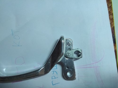

U-man Опубликовано 10 мая, 2020 Поделиться Опубликовано 10 мая, 2020 В общем заморочился. Глаза бояться - руки делают) 3 Цитата Ссылка на комментарий Поделиться на другие сайты Поделиться
PegasMiRON Опубликовано 14 мая, 2020 Поделиться Опубликовано 14 мая, 2020 (изменено) В 10.05.2020 в 19:33, U-man сказал: В общем заморочился. Глаза бояться - руки делают) Спойлер И что дальше... Было? ? Изменено 14 мая, 2020 пользователем PegasMiRON Цитата Ссылка на комментарий Поделиться на другие сайты Поделиться
krazymouse Опубликовано 14 мая, 2020 Поделиться Опубликовано 14 мая, 2020 Рычажность в страхе отступила 1 1 Цитата Ссылка на комментарий Поделиться на другие сайты Поделиться
U-man Опубликовано 14 мая, 2020 Поделиться Опубликовано 14 мая, 2020 Отступил под натиском усилия ход троса) А делалось это для того, чтоб подружить в девичестве дисково-вибреечные ручки с клещевыми тормозами. Цитата Ссылка на комментарий Поделиться на другие сайты Поделиться
Енотовод Опубликовано 14 мая, 2020 Поделиться Опубликовано 14 мая, 2020 А расскажешь, зачем? Цитата Ссылка на комментарий Поделиться на другие сайты Поделиться
U-man Опубликовано 14 мая, 2020 Поделиться Опубликовано 14 мая, 2020 Только что, Енотовод сказал: А расскажешь, зачем? Клещевые тормоза будут адекватно работать с ручками с малым ходом троса и с большим усилием на тросе. Такими как шоссейные пистолеты например, или ручки типа авид фр7 с возможностью изменять плечо рычага ось-упор троса. У шиманы были(а может и есть до сих пор) ручки с двумя возможными точками крепления троса, циклокроссовые ручки-дублеры так же обладают малым вытягом и большим усилием на тросе. Но все это дорого и далеко от Омска, а тут копеешные ручки, которые малыми усилиями могут стать клещевыми) Цитата Ссылка на комментарий Поделиться на другие сайты Поделиться

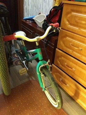

U-man Опубликовано 14 мая, 2020 Поделиться Опубликовано 14 мая, 2020 (изменено) 57 минут назад, Енотовод сказал: Это я всё знаю! Мне интересно, что ты строишь :) Спойлер сайчас в поиске адекватных колодок, а то эти даже с гриндом чёта не але хватают Изменено 14 мая, 2020 пользователем U-man Цитата Ссылка на комментарий Поделиться на другие сайты Поделиться
Енотовод Опубликовано 14 мая, 2020 Поделиться Опубликовано 14 мая, 2020 Хороший аппарат, я бы покатался на таком:) Из детских воспоминаний ободные тормоза на таких великах не работали никогда, тормозили ногами, либо вовсе спрыгивали от греха подальше:) Цитата Ссылка на комментарий Поделиться на другие сайты Поделиться
