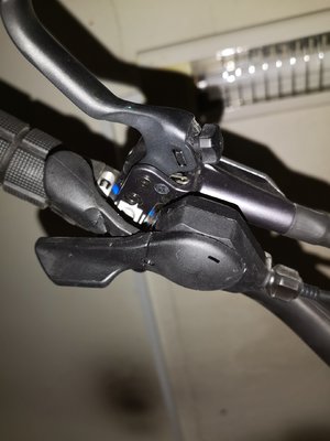

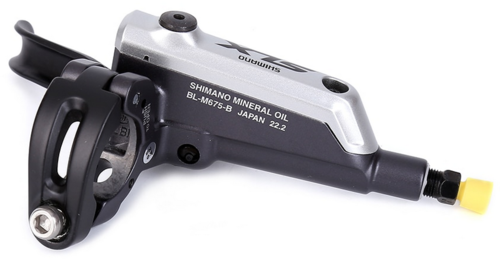

foxjke14 Опубликовано 2 апреля, 2019 Поделиться Опубликовано 2 апреля, 2019 доброго времени суток имеется задний тормоз shimano SLX m675 Спойлер я правильно понимаю, что к нему можно установить манетку с креплением i-spec b? например из этого набора shimano-slx-1x11 m7000 Цитата Ссылка на комментарий Поделиться на другие сайты Поделиться
ivanzoid Опубликовано 3 апреля, 2019 Поделиться Опубликовано 3 апреля, 2019 10 часов назад, foxjke14 сказал: я правильно понимаю, что к нему можно установить манетку с креплением i-spec b? Да 10 часов назад, foxjke14 сказал: например из этого набора shimano-slx-1x11 m7000 Нет, тут I-Spec II, который с I-Spec A/B не совместим совсем. 1 1 Цитата Ссылка на комментарий Поделиться на другие сайты Поделиться
foxjke14 Опубликовано 3 апреля, 2019 Поделиться Опубликовано 3 апреля, 2019 6 часов назад, ivanzoid сказал: Да Нет, тут I-Spec II, который с I-Spec A/B не совместим совсем. а это я ссылки перепутал, да. Спасибо. Заказал спец-б. Цитата Ссылка на комментарий Поделиться на другие сайты Поделиться

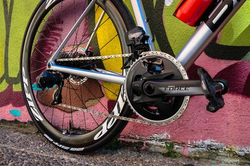

anarresti Опубликовано 3 апреля, 2019 Поделиться Опубликовано 3 апреля, 2019 Срам анонсировали 12-скоростной Форс Итап Аксис. Все как у Ред Итап Аксис, только тяжелее на 300г (в среднем) и дешевле на $1600. 1 Цитата Ссылка на комментарий Поделиться на другие сайты Поделиться
