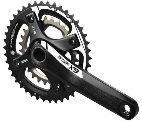

Mask Опубликовано 18 мая, 2020 Поделиться Опубликовано 18 мая, 2020 Для сведения, может пригодиться в расчетах. В 2016 году я приобрел себе новую раму 1200 (с конусным рулевым стаканом которая), планировал собрать велосипед с нуля, но в итоге одумался, продал ее и купил новый найнер. Система которая планировалась к установке SRAM X9 - 42/28 с кареткой GXP. Все вставало без проблем на примерке. Цитата Ссылка на комментарий Поделиться на другие сайты Поделиться

Mask Опубликовано 19 мая, 2020 Поделиться Опубликовано 19 мая, 2020 Только что, Енотовод сказал: Хм ? Противоречивая информация:) Ладно, всем спасибо. Может, и мне стоит одуматься. Я почему написал "может поможет в расчетах" , а не сказал - "ставь однозначно подойдет" - у двойника большая звезда чуть дальше от рамы, чем средняя тройника - это раз. Второй момент - кареточный узел у рамы 73 мм, был бы 68 мм можно было бы поиграть кольцами, шатуны бы встали немного не симметрично, но да ладно. С кареточным узлом 73 мм можно попробовать воткнуть одно кольцо со стороны звезд, может длины вала хватить, что бы нормально зафиксировать, я не пробовал сам. Это для выносных подшипников. Если планируется квадрат и другие подобные варианты каретки, то не знаю, хотя опять же можно поиграть длиной вала. Цитата Ссылка на комментарий Поделиться на другие сайты Поделиться
