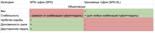

anarresti Опубликовано 12 июня, 2019 Поделиться Опубликовано 12 июня, 2019 По мне так непрактично продавать хорошо сидящие туфли, доставшиеся по дешевке ? Ну это так, игра слов. Если серьезно, то мое представление такое: Наверное стоит уточнить у автора, что конкретно кажется непрактичным в шоссейных туфлях ? Цитата Ссылка на комментарий Поделиться на другие сайты Поделиться
meaoow Опубликовано 12 июня, 2019 Поделиться Опубликовано 12 июня, 2019 9 минут назад, anarresti сказал: Если серьезно, то мое представление такое: Кажется, у мтб вес тоже поменьше будет ? И про стабильность сомнительный пункт - со своими спд-ботинками я могу сесть на любой велосипед с спд-шипами без особых проблем со встегиванием. А в остальном всё так ? Цитата Ссылка на комментарий Поделиться на другие сайты Поделиться
mardos Опубликовано 12 июня, 2019 Поделиться Опубликовано 12 июня, 2019 2 часа назад, anarresti сказал: По мне так непрактично продавать хорошо сидящие туфли, доставшиеся по дешевке ? Ну это так, игра слов. Если серьезно, то мое представление такое: Наверное стоит уточнить у автора, что конкретно кажется непрактичным в шоссейных туфлях ? не все spd педали двухсторонни) Цитата Ссылка на комментарий Поделиться на другие сайты Поделиться
anarresti Опубликовано 12 июня, 2019 Поделиться Опубликовано 12 июня, 2019 1. Про то что МТБ легче шоссейных не поверю. При прочих равных мтб туфли тяжелее: резина на протектор, защита, крепления шипов в носок и проч. К примеру, топ Спеш Роад 7 — 224г, Спеш Рикон — 270, конструкция 1:1. 2. Стабильность в плане насколько ботинок качается когда вщелкнут. 3. Про двустороннесть все знаю. Что есть односторонние МТБ, что есть спидплей для шоссейных и т.д. Но суть картины не меняет: SPD почти все двусторонние, SPD-SL — только односторонние. А, еще забыл добавить, что хотспот на дорожных менее вероятен. Цитата Ссылка на комментарий Поделиться на другие сайты Поделиться

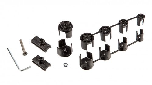

Nehalem Опубликовано 17 июня, 2019 Поделиться Опубликовано 17 июня, 2019 Посеял крепление переднего крыла SKS, может кто знает где можно купить такое отдельно от крыльев? Цитата Ссылка на комментарий Поделиться на другие сайты Поделиться
tild Опубликовано 17 июня, 2019 Поделиться Опубликовано 17 июня, 2019 У СКС-а к каждой модели на сайте есть пдф-ки с описанием и кодами запчастей. По этим кодам можно найти на БК или БД. Цитата Ссылка на комментарий Поделиться на другие сайты Поделиться
Nehalem Опубликовано 18 июня, 2019 Поделиться Опубликовано 18 июня, 2019 23 часа назад, tild сказал: У СКС-а к каждой модели на сайте есть пдф-ки с описанием и кодами запчастей. По этим кодам можно найти на БК или БД. Ага, нашел на обеих ресурсах комплектик, спасибо большое за помощь. Только ценник не гуманный на кусочек пластмассы 5евро. Цитата Ссылка на комментарий Поделиться на другие сайты Поделиться

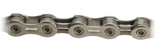

FAZer Опубликовано 21 июня, 2019 Поделиться Опубликовано 21 июня, 2019 5 минут назад, probox36 сказал: Регулярно снимаю цепь для почистить и сварить. Имеет ли значение то, как я ставлю её обратно (направление и проч.)? Нет, главное делать это с увожением! Цитата Ссылка на комментарий Поделиться на другие сайты Поделиться
Енотовод Опубликовано 21 июня, 2019 Поделиться Опубликовано 21 июня, 2019 28 минут назад, probox36 сказал: Регулярно снимаю цепь для почистить и сварить. Имеет ли значение то, как я ставлю её обратно (направление и проч.)? Некоторые цепи ассиметричны. Если это так - сразу заметно, к бабке не ходи: 1 Цитата Ссылка на комментарий Поделиться на другие сайты Поделиться
