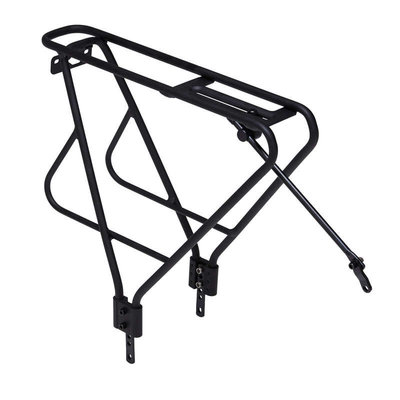

PegasMiRON Опубликовано 23 апреля, 2021 Поделиться Опубликовано 23 апреля, 2021 (изменено) https://www.decathlon.ru/bagazhnik-sverhlegkij-900-id_8402094.html?gclid=Cj0KCQjw4ImEBhDFARIsAGOTMj_2YsG34YkyRIRK1aP5KjWM8752VEHWRHbqFULaSCUzT6e9UyrDnvEaArpTEALw_wcB Есть такой лайт багажник, максимум 18кг возит. Мне Нравится. Думаю купить для города, но встаёт вопрос какую шинину колеса он съест у меня 2.1 покры. Да и система с одной палкой верхнего крепления смущает. (хотя с одной парной ортлибов кой сумкой катаю) Может у кого есть опыт или соображения. поделитесь. Изменено 23 апреля, 2021 пользователем PegasMiRON Цитата Ссылка на комментарий Поделиться на другие сайты Поделиться
U-man Опубликовано 24 апреля, 2021 Поделиться Опубликовано 24 апреля, 2021 можт и схавает. вон на картинках 28 колесо совсем не с шоссейными сликами изображено 1 Цитата Ссылка на комментарий Поделиться на другие сайты Поделиться

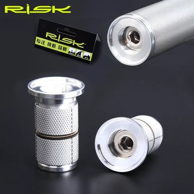

PegasMiRON Опубликовано 25 апреля, 2021 Поделиться Опубликовано 25 апреля, 2021 (изменено) Три вопроса. Про много разовый якорь. 1. С каким моментом затягивать болт распорки внутри Якоря? (встречал разную инфу от 7 до 20 ньютонометров ) 2. С каким момнгтом затягивать болт крышки Якоря. 3. Вопрос теоретический, зачем посте затягивания выноса на штоке оставлять якорь в вилке (рулевая прекрасно держится и без якоря, за счёт затянуой рулевой). Изменено 25 апреля, 2021 пользователем PegasMiRON Цитата Ссылка на комментарий Поделиться на другие сайты Поделиться
zloyboo Опубликовано 25 апреля, 2021 Поделиться Опубликовано 25 апреля, 2021 Это якорь для карбонового штока. Остается в нем чтобы вынос не раздавил шток это раз и два якорь всегда остается в штоке для избежания прослабления и возникновения люфта в рулевой. 2 Цитата Ссылка на комментарий Поделиться на другие сайты Поделиться
Mask Опубликовано 25 апреля, 2021 Поделиться Опубликовано 25 апреля, 2021 6 минут назад, PegasMiRON сказал: Три вопроса. Про много разовый якорь. 1. С каким моментом затягивать болт распорки внутри Якоря? 2. С каким момнгтом затягивать болт крышки Якоря. 3. Вопрос теоретический, зачем посте затягивания выноса на штоке оставлять якорь в вилке (рулевая прекрасно держится и без якоря, за счёт затянуой рулевой). Обычно такой якорь используют там где карбон. Но, я им пользуюсь с штоком из металла, это удобно. 1. Данный якорь на 2-4 мм (в зависимости от изделия) удлиняет шток, эта особенность иногда очень выручает. 2. Болт распорки надо затягивать до появления выраженного усилия, часто при затяжке крышки - якорь немного вылазит из штока, это не беда, после фиксации выноса, немного ослабляем болт и возвращаем якорь на место до упора. 3. Как затягивать крышку. Упираешь переднее колесо в стену, зажимаешь передний тормоз и тянешь, надавив на руль вперед-назад, чувствуешь отсутствие люфта в рулевой колонке. Проверяешь вращение руля, оно не должно быть через силу, но и люфт должен отсутствовать, т.е. это делается тактильно, при наличии опыта за секунды. После фиксации выноса, ослабляешь болт крышки, убеждаешься, что якорь не вылез немного из штока, если вылез то возвращаешь его на место, после чего просто притягиваешь этот болт до упора, без особого усилия. 4. Оставлять его желательно, почему - при падении и ударе возможен сдвиг крепления выноса и ослабление (появления люфта) в рулевой колонке, при наличии якоря это всегда можно исправить. Цитата Ссылка на комментарий Поделиться на другие сайты Поделиться
PegasMiRON Опубликовано 26 апреля, 2021 Поделиться Опубликовано 26 апреля, 2021 (изменено) 8 часов назад, Mask сказал: 1. Данный якорь на 2-4 мм (в зависимости от изделия) удлиняет шток, эта особенность иногда очень выручает. Да, я про эту особенность забыл когда шток отпиливал пришлось доп колечко ставить. Спасибо за ответ. Купил динамометрический ключ теперь со всеми болтами балуюсь. Закручивая соблюдая момент Изменено 26 апреля, 2021 пользователем PegasMiRON Цитата Ссылка на комментарий Поделиться на другие сайты Поделиться
Mask Опубликовано 26 апреля, 2021 Поделиться Опубликовано 26 апреля, 2021 2 часа назад, PegasMiRON сказал: Да, я про эту особенность забыл когда шток отпиливал пришлось доп колечко ставить. Спасибо за ответ. Купил динамометрический ключ теперь со всеми болтами балуюсь. Закручивая соблюдая момент По балуйся, вскоре надоест. Цитата Ссылка на комментарий Поделиться на другие сайты Поделиться
PaVKa Опубликовано 26 апреля, 2021 Поделиться Опубликовано 26 апреля, 2021 15 часов назад, PegasMiRON сказал: Три вопроса. Про много разовый якорь. 1. С каким моментом затягивать болт распорки внутри Якоря? (встречал разную инфу от 7 до 20 ньютонометров ) 2. С каким момнгтом затягивать болт крышки Якоря. 3. Вопрос теоретический, зачем посте затягивания выноса на штоке оставлять якорь в вилке (рулевая прекрасно держится и без якоря, за счёт затянуой рулевой). 3. Что бы вынос сжимал не воздух внутри штока, а якорь. Как не крути, а вынос давит на шток с 2-х сторон а не по периметру 1 Цитата Ссылка на комментарий Поделиться на другие сайты Поделиться

PegasMiRON Опубликовано 23 мая, 2021 Поделиться Опубликовано 23 мая, 2021 (изменено) В общем продалжаю эксперементы с карбоновый штоком и рулевой. Затянешь, поездишь покатушку-две появляется микро люфт, поновой перетягиваю. Вот думаю - пасту фрикционную надо, или может сурогаты использовать, Или ещё подтянуть компрессионный якорь сейчас распирает с усилием 10нм. Изменено 23 мая, 2021 пользователем PegasMiRON Цитата Ссылка на комментарий Поделиться на другие сайты Поделиться
zloyboo Опубликовано 23 мая, 2021 Поделиться Опубликовано 23 мая, 2021 Якорь нужен только чтобы притянуть. Затяни вынос лучше посильнее, шток не раздавит, якорь не даст. 1 Цитата Ссылка на комментарий Поделиться на другие сайты Поделиться
U-man Опубликовано 23 мая, 2021 Поделиться Опубликовано 23 мая, 2021 мож опорное кольцо рулевой усаживается, вот и появляется люфт Цитата Ссылка на комментарий Поделиться на другие сайты Поделиться
Енотовод Опубликовано 23 мая, 2021 Поделиться Опубликовано 23 мая, 2021 Может, другой вынос у кого-нибудь позаимствовать и проверить? Если у выноса и штока диаметры не идеально сходятся, он не будет достаточно плотно держать. Такое чаще с подседелами бывает, но мало ли... upd: хотя с другой стороны, в таком случае должен прокручиваться руль. Uman лучше идею подал. Цитата Ссылка на комментарий Поделиться на другие сайты Поделиться
krazymouse Опубликовано 23 мая, 2021 Поделиться Опубликовано 23 мая, 2021 У меня такое было со стоковым коротким якорем. Заменил на нормальный-зпбыл о проблеме. Цитата Ссылка на комментарий Поделиться на другие сайты Поделиться
PegasMiRON Опубликовано 23 мая, 2021 Поделиться Опубликовано 23 мая, 2021 25 минут назад, krazymouse сказал: У меня такое было со стоковым коротким якорем. Заменил на нормальный-зпбыл о проблеме. Грешу на то же Якорь вроде длинный распирал с усилием 10нм, Но при усилилии, на болте крышки, меньше 5нм его вытаскивает. Сейчас затянул вынос потуже с усилием 8нм но это максимум. Будем посмотреть дальше только с пастой. Она зараза денег стоит. Цитата Ссылка на комментарий Поделиться на другие сайты Поделиться
NF Опубликовано 23 мая, 2021 Поделиться Опубликовано 23 мая, 2021 26 минут назад, PegasMiRON сказал: Будем посмотреть дальше только с пастой. Она зараза денег стоит. Можно разово заехать намазаться в мастерскую. Это выгоднее дорогущей банки. Цитата Ссылка на комментарий Поделиться на другие сайты Поделиться
zloyboo Опубликовано 23 мая, 2021 Поделиться Опубликовано 23 мая, 2021 Забей ты на эти 10нм. Тяни от души! Цитата Ссылка на комментарий Поделиться на другие сайты Поделиться
PegasMiRON Опубликовано 23 мая, 2021 Поделиться Опубликовано 23 мая, 2021 24 минуты назад, NF сказал: Можно разово заехать намазаться в мастерскую. Это выгоднее дорогущей банки. Тоже думал. В веломегадрайве сейчас нет такой пасты. Хорошо бы купить её миллилитров 10. Ну если люфт опять появится поеду в ригель или новую атлетику. Цитата Ссылка на комментарий Поделиться на другие сайты Поделиться
VovanSSS Опубликовано 23 мая, 2021 Поделиться Опубликовано 23 мая, 2021 2 часа назад, PegasMiRON сказал: Затянешь, поездишь покатушку-две появляется микро люфт, поновой перетягиваю. как вариант карбон в который упирается нижний подшипник просаживается. карбовилке=дерьмовилке даже у спеш вилки подшипник упирается в карбон, чем разбивает посадочное. че за бред Цитата Ссылка на комментарий Поделиться на другие сайты Поделиться
PegasMiRON Опубликовано 23 мая, 2021 Поделиться Опубликовано 23 мая, 2021 2 минуты назад, VovanSSS сказал: как вариант карбон в который упирается нижний подшипник просаживается. карбовилке=дерьмовилке даже у спеш вилки подшипник упирается в карбон, чем разбивает посадочное. че за бред Нижний пром упирается в алюминиевое проставочное кольцо, а оно упирается в карбоновое тело вилки. Карбоний скользкий вынос и якорь сезжает вверх появляется люфт. Цитата Ссылка на комментарий Поделиться на другие сайты Поделиться
