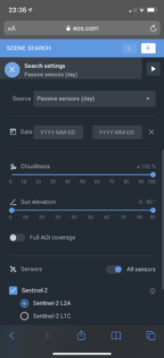

Где можно посмотреть спутниковые снимки в реальном времени? Пусть и в низком разрешении. Хотел гидрографическую обстановку изучить на Иртыше, чтоб знать где на берег можно сойти )
45 минут назад, Оккамов сказал:
https://eos.com/landviewer/
10 снимков в сутки бесплатно
21 минуту назад, ivanzoid сказал:
как этим пользоваться?

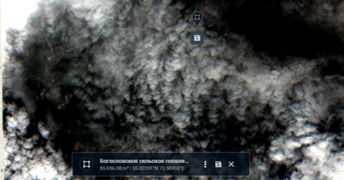

Это Ростовка?
Какой полезный сервис)
Изменено пользователем SPIRIT
11 минут назад, SPIRIT сказал:
Это Ростовка?
Это облака, полагаю:) Вам шашечки (красивые обработанные снимки без перекрытий) или ехать (реалтайм)?
8 минут назад, meaoow сказал:
Да понятно, что облака......но я хотел картинку, а не  ехать.
P/S/ по поводу этой замечательной фразы: буквально пару часов назад шел домой и ее вспоминал с тренингов. Она меня всегда бесила.
В любой ситуации ее можно применить по своему желанию.  Как хотим так и понимаем.
В данном контексте можно читать:  ""ехать"" - это "последние понятные снимки, несущие информацию". А не: актуальное Г.....о (читай - хотели актуальное - вот вам шашечки. и пофиг, что вам это не поможет. Зато самое свежее  и официальное.)!.
В общем сравнение не уместнО, имхо. Сервис может и хорош, но я хотел проверить в контексте первого вопроса - а получил ноль(Облака красивые.  И это как раз те самые "шашечки").

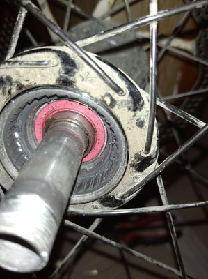

IMG_20210618_203112.thumb.jpg.ab698239965a11fbe82e61770bd152b9.jpgГлупый вопрос. Втулка совсем сдохла? прокручивается полоска металла, на которой зубчики для собачек.

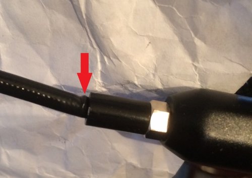

При неаккуратной разборке вела погнулась/заломилась, хз как это назвать, гидролиния
Фото не моё, но выглядит это примерно так
Как укоротить гидролинию тормоза на Halten 1200 w. - база знаний  электроклуба
Погуглив этот вопрос, увидел что довольно мало подобных тем, но они есть, и в основном там говорят, что ничего с ней не будет, и это ок. Так вот, стоит переживать об этом? Нужно менять, или всё таки ничего страшного?
Это отслоение внешней оболочки. Оболочки защитная. Не влияет ни на что. (Езжу так уже лет пять)
Коротковато обрезал линию, либо был сильный перегиб.
6 часов назад, membran сказал:
Понажимай на ручку тормоза, понажимай серией в 5-6 нажатий и наблюдай за этим местом - если в момент нажатия ничего не происходит т.е. в этом месте нет заметного глазу расширения (скорее всего)  то поезди так, если увидишь, что в этом месте будет заметное глазу вздутие в момент нажатия, значит из за перегиба место прослаблено , после залома внутренний диаметр маслопровода может остаться пережатым т.е.не вернуться в исходное состояние, то на замену планируй.
