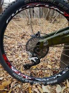

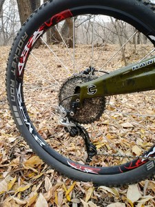

tild Опубликовано 25 октября, 2022 Поделиться Опубликовано 25 октября, 2022 Может кто толково объяснить как подобрать длину цепи к китайскому переклюку со смещенным верхним роликом. Цитата Ссылка на комментарий Поделиться на другие сайты Поделиться
Дарт Вейдер Опубликовано 25 октября, 2022 Поделиться Опубликовано 25 октября, 2022 3 часа назад, tild сказал: Может кто толково объяснить как подобрать длину цепи к китайскому переклюку со смещенным верхним роликом. Привет!) Не сталкивался с китайскими перекидками, но думаю что так же как на классике. На крайних звёздах не должно сильно загибаться (на малой) и сильно тянуть (на большой). Или там есть какая то хитрая особенность? пс в последнее время стараюсь оставлять цепь подлиннее. Цитата Ссылка на комментарий Поделиться на другие сайты Поделиться
S@ruman Опубликовано 25 октября, 2022 Поделиться Опубликовано 25 октября, 2022 4 часа назад, tild сказал: Может кто толково объяснить как подобрать длину цепи к китайскому переклюку со смещенным верхним роликом. А куда он смещён? Можно фото? Цитата Ссылка на комментарий Поделиться на другие сайты Поделиться
tild Опубликовано 25 октября, 2022 Поделиться Опубликовано 25 октября, 2022 Как у всех переклюков под кассеты 36+. Когда лапка повернута назад - ролик выше оси вращения лапки, при повороте лапки вперед - становится ниже. Просто эта система зависима от правильной длины цепи. Я настроил, чтобы работало, но есть ощущение, что не совсем правильно. Цитата Ссылка на комментарий Поделиться на другие сайты Поделиться
tild Опубликовано 25 октября, 2022 Поделиться Опубликовано 25 октября, 2022 Сейчас как-то так. Но кажется, что ролик стоит далековато от кассеты. При выкручивании винта bt, лапка принимает более вертикальное положение, и перестает закидывать на большую звезду. Попробовать убрать одно звено или не стоит? Хотя возможно просто кассета великовата для этого переклюка. Цитата Ссылка на комментарий Поделиться на другие сайты Поделиться
DeCru Опубликовано 25 октября, 2022 Поделиться Опубликовано 25 октября, 2022 загугли емкость переклюка для начала Цитата Ссылка на комментарий Поделиться на другие сайты Поделиться
sss Опубликовано 25 октября, 2022 Поделиться Опубликовано 25 октября, 2022 ща для этих новомодных 1х переклюков по другому длину цепи вымеряют ну и Василий хорошо рассказал 1 Цитата Ссылка на комментарий Поделиться на другие сайты Поделиться
tild Опубликовано 26 октября, 2022 Поделиться Опубликовано 26 октября, 2022 (изменено) 11 часов назад, DeCru сказал: загугли емкость переклюка для начала У меня с китайским плохо, да и гугл не особо выдает результаты на нем. А все результаты на других языках ведут на алик, где нет характеристик. Поэтому и брал "комплектом", чтобы в случае неработоспособности возвращать деньги. (Визуально зубов 46 ?) 9 часов назад, sss сказал: ща для этих новомодных 1х переклюков по другому длину цепи вымеряют По идее: накинул на большие звезды и добавил сколько-то полузвеньев. А вот сколько их нужно так и осталось для меня загадкой. Посмотрю вечером видос. Раньше этот автор попадался. Вроде неплохо объяснял, хоть и агитировал как фанатик за все брендовые новинки. Изменено 26 октября, 2022 пользователем tild Цитата Ссылка на комментарий Поделиться на другие сайты Поделиться
sss Опубликовано 26 октября, 2022 Поделиться Опубликовано 26 октября, 2022 6 часов назад, tild сказал: По идее: накинул на большие звезды и добавил сколько-то полузвеньев. А вот сколько их нужно так и осталось для меня загадкой. да, примерно так. если найду инструкцию к переклюку slx7100 то, вроде, там написано сколько и для каких великов Цитата Ссылка на комментарий Поделиться на другие сайты Поделиться
ivanzoid Опубликовано 26 октября, 2022 Поделиться Опубликовано 26 октября, 2022 7 часов назад, tild сказал: По идее: накинул на большие звезды и добавил сколько-то полузвеньев. А вот сколько их нужно так и осталось для меня загадкой. Мне кажется всё проще: накинул на большие звезды, сквозь переключатель, и подобрал длину так чтобы лапка была почти выпрямлена (примерно как у тебя на картинке). Цитата Ссылка на комментарий Поделиться на другие сайты Поделиться
Дарт Вейдер Опубликовано 26 октября, 2022 Поделиться Опубликовано 26 октября, 2022 7 часов назад, tild сказал: По идее: накинул на большие звезды и добавил сколько-то полузвеньев. А вот сколько их нужно так и осталось для меня загадкой. я делаю наоборот) накидываю на самую маленькую (11) через лапку, и оставляю что бы было примерно так- на большой (42) в исполнении шимано ХТ с недлинной лапкой, это будет выглядеть вот так- ибо выгибать перекл на максимум не есть гуд (имхо) Цитата Ссылка на комментарий Поделиться на другие сайты Поделиться
tild Опубликовано 26 октября, 2022 Поделиться Опубликовано 26 октября, 2022 Для переклюка, где ось лапки совпадает с осью ролика - вариант. Для "смещенных" не очень. У них лапка при развороте смещает ролик вниз. Без этого не забросит на большую звезду. Цитата Ссылка на комментарий Поделиться на другие сайты Поделиться
