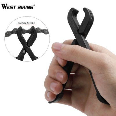

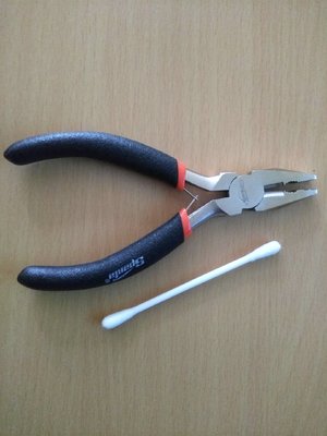

Mask Опубликовано 27 июня, 2020 Поделиться Опубликовано 27 июня, 2020 В 05.06.2020 в 22:11, Энакин сказал: За предыдущие годы горки были и покруче и подлиннее)) На самом деле, я хз почему она порвалась, мистика какая то. Переключился заране, сильного натяга не было, цепь не изношена. История эта дала повод задуматься о выжимке и малюсеньких плоскогубцах (для замка) А, я буквально вчера раздобыл, могу место сказать, вариант с скрепкой бывает даёт сбой, силы пальцев не хватает, что бы скрутить с усилием и сдвинуть пластины замка. Так, что вот, как ты и планировал лёгкие как пушинка. 1 Цитата Ссылка на комментарий Поделиться на другие сайты Поделиться
S@ruman Опубликовано 28 июня, 2020 Поделиться Опубликовано 28 июня, 2020 В 05.06.2020 в 22:11, Энакин сказал: История эта дала повод задуматься о выжимке и малюсеньких плоскогубцах (для замка) https://aliexpress.ru/item/32960225638.html 1 Цитата Ссылка на комментарий Поделиться на другие сайты Поделиться
krazymouse Опубликовано 28 июня, 2020 Поделиться Опубликовано 28 июня, 2020 замок надо сдвигать половинки относительно друг друга. этот инстурмент надо будет дорабатывать отламыванием одного упора, наверное. 1 Цитата Ссылка на комментарий Поделиться на другие сайты Поделиться
S@ruman Опубликовано 28 июня, 2020 Поделиться Опубликовано 28 июня, 2020 (изменено) 48 минут назад, krazymouse сказал: замок надо сдвигать половинки относительно друг друга. этот инстурмент надо будет дорабатывать отламыванием одного упора, наверное. инструмент сдвигает сами ролики, половинки при этом сойдутся и развалятся. Там по ссылке видео есть, тут на картинке как-то странно инструмент в цепь вставили, надо сдвинуть на одно полузвено Изменено 28 июня, 2020 пользователем S@ruman Цитата Ссылка на комментарий Поделиться на другие сайты Поделиться
Patrik Опубликовано 28 июня, 2020 Поделиться Опубликовано 28 июня, 2020 У Самого вот такой. Пользуюсь, работает))) https://aliexpress.ru/item/4000318967223.html?spm=a2g0o.detail.1000014.19.1d3e517ewxNHuv&gps-id=pcDetailBottomMoreOtherSeller&scm=1007.14976.157518.0&scm_id=1007.14976.157518.0&scm-url=1007.14976.157518.0&pvid=8398044d-1b6a-42e6-9eeb-7b5e39f5ee5f&_t=gps-id:pcDetailBottomMoreOtherSeller,scm-url:1007.14976.157518.0,pvid:8398044d-1b6a-42e6-9eeb-7b5e39f5ee5f,tpp_buckets:668%230%23177981%2318_668%23808%234094%23124_668%23888%233325%2314_4976%230%23157518%230_4976%232711%237538%23915_4976%233223%2310328%233_4976%233104%239653%235_4976%233141%239887%234_668%232846%238114%23762_668%232717%237563%23503_668%233164%239976%23764 1 Цитата Ссылка на комментарий Поделиться на другие сайты Поделиться
Mask Опубликовано 28 июня, 2020 Поделиться Опубликовано 28 июня, 2020 (изменено) Мои замочки KMC на десятках, я как правило раздвигал пальцами, с ними проблем особо нет. Проблемные замочки SRAM и YBN на 11, первые руками не сдвинуть, а второй полукруглый, его такими приблудами, если прикипит, не открыть, все же самый гарантированный вариант это большая канцелярская скрепка и мини плоскогубцы, какие я купил. Изменено 28 июня, 2020 пользователем Mask Цитата Ссылка на комментарий Поделиться на другие сайты Поделиться

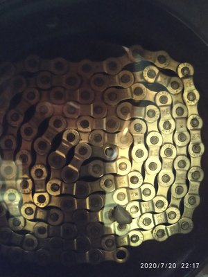

Mask Опубликовано 19 июля, 2020 Поделиться Опубликовано 19 июля, 2020 (изменено) Небольшой, но полезный лайфхак для любителей забугорного парафина и тех кто что то делал не так и отказался от этой замечательный технологии. Понятно, что очистка цепи ветошью обязательна в любом случае перед смазкой - как минимум. Смазывая цепь парафиновой смазкой - установите цепь на любимую передачу и проводите смазку именно в этом положении, дальнейшее высыхания цепи несколько часов также в этом положении. Таким образом весь лишний пластилин останется в месте повышенного износа и лишним там не будет, при этом быстро выработается излишек. Зато - малые редко используемые звезды кассеты и системы будут не засраны излишками смазки. Изменено 19 июля, 2020 пользователем Mask Цитата Ссылка на комментарий Поделиться на другие сайты Поделиться
