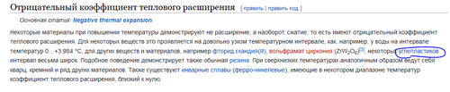

FAZer Опубликовано 18 мая, 2021 Поделиться Опубликовано 18 мая, 2021 Берём коэфициент теплового расширения алюминия в районе 2.2*10^-5 и карбона 1,3*10^-5 Сильную жару пусть в +15 градусов от температуры затяжки. длину окружности руля 22мм*3.14 научная магия даёт разницу в районе одной сотой милиметра или 5градусов угла поворота шестигранника. 1 1 Цитата Ссылка на комментарий Поделиться на другие сайты Поделиться
Andruuusha Опубликовано 18 мая, 2021 Поделиться Опубликовано 18 мая, 2021 Вон чё нашёл Цитата Ссылка на комментарий Поделиться на другие сайты Поделиться

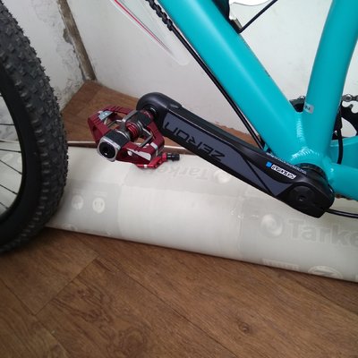

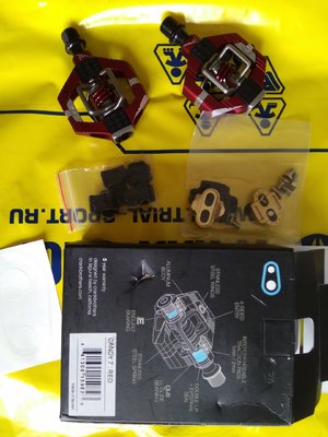

Mask Опубликовано 27 мая, 2021 Автор Поделиться Опубликовано 27 мая, 2021 (изменено) Покатав на односторонних контактных педалях SPD, с полноценной платформой, с шипами с другой стороны, я понял, что моя идея использования подобных педалей на конкретном велосипеде не работает, прямо совсем. Не могу я заставить себя одеть обычные кроссовки, ни на дачу в дождь, ни в загородное ПВД Если честно - заставил одеть только один раз в прошлом году, платформа держит отлично, но езда в обычной обуви показалась наказанием, отвык я видимо совсем от "топталок", то нога не так встала на педаль то еще что, а использование односторонних контактов тоже - напрягает необходимость позиционирования педали и их размеры, в итоге: Crank Brothers Candy 7. Сезон 2017 года Триал Спорта , пред топовая версия в линейке, еще по старой цене со скидкой, на витрине их не было, искали долго, уже думал, что просто позиция висит на сайте, но нашли, коробочка, содержимое все в идеале. Я уже давно хотел попробовать данный стандарт педалей, тем более, что обувь есть, Проблем с использованием SPD педалей на " СТАРШЕМ БРАТЕ" не будет совсем. Пока все сделал по рекомендациям производителя, приняв за опорную ногу - правую, шипы установил под угол выстегивания 15 гр. Можно выставить 20 гр. что я делал для пробы, мне показалось, что все-же 15 поудобнее. Потренировался с встегиванием-выстегиванием. Шипы немного сместил. Буду на днях тестить. Изменено 28 мая, 2021 пользователем Mask 1 Цитата Ссылка на комментарий Поделиться на другие сайты Поделиться
VovanSSS Опубликовано 27 мая, 2021 Поделиться Опубликовано 27 мая, 2021 4 минуты назад, Mask сказал: но езда в обычной обуви показалась наказанием, Посадка для контактов и обычных ботинок отличается глобально. Седло должно быть ниже для упора ноги, а там все остальное меняется, сдвиг седла, мб вынос. Там глядишь и шатуны не те будут. 6 минут назад, Mask сказал: Crank Brothers Candy 7 Их ломают девочки 50кило, нирекомендую Цитата Ссылка на комментарий Поделиться на другие сайты Поделиться
mardos Опубликовано 27 мая, 2021 Поделиться Опубликовано 27 мая, 2021 5 минут назад, VovanSSS сказал: Их ломают девочки 50кило, нирекомендую кранковские эндуро педали ломают девочки? 1 Цитата Ссылка на комментарий Поделиться на другие сайты Поделиться
