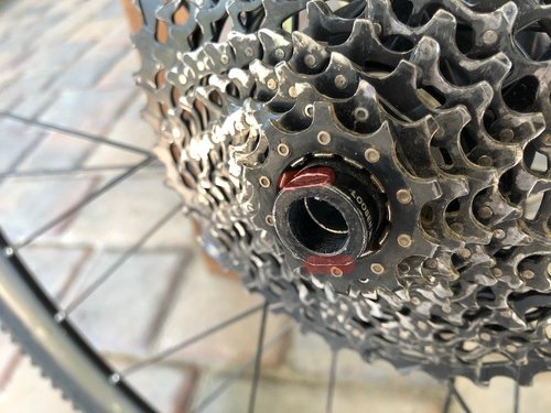

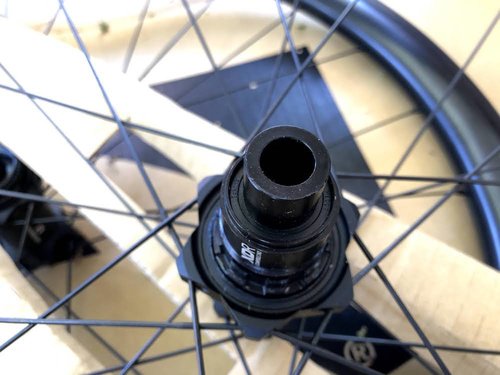

anarresti Опубликовано 20 июля, 2020 Поделиться Опубликовано 20 июля, 2020 (изменено) Бен, это Данила, ай нид хелп. В 16.07.2020 в 12:58, anarresti сказал: буду переобувать вел В общем, сел я переобувать резину, и пока возился со старыми колесами и старой резиной, нехорошая мысль закралась. На старый колесах со стороны кассеты есть выточка: А новых нет И естественно колеса не встают. Я на ибее как эксперимент брал тренировочное заднее колесо и там эта проточка есть, и у меня даже мысли не закралось что колеса могут быть без нее. Я стал гуглить и ничего не могу толком найти. Все фото dt swiss/industry 9/hope + end caps показывают наконечники без этих проточек. Что за неведомая зверюшка? Посмотрел чего за хаб на тренировочном колесе — некий origin8, у которого на сайте ничего подобного нет. Отчаянный гуглеж нашел, что у Мавика есть что-то такое под ключевым словом "ITS4" (ссылка раз, ссылка два) и судя по описанию — это старые (2012) МТБ хабы. Я уже оформил возврат на Рейнолдс ? но теперь мне нужно понять как вообще найти подходящие колеса. Я в Марин написал, чтобы уточнить с чем у них совместимо то, надеюсь в течении пары дней ответят. Вопрос: кто встречал такие выточки в осях? Кроме древнего Мавика кто-нибудь еще такое делает? Изменено 20 июля, 2020 пользователем anarresti Цитата Ссылка на комментарий Поделиться на другие сайты Поделиться

anarresti Опубликовано 20 июля, 2020 Поделиться Опубликовано 20 июля, 2020 (изменено) 9 минут назад, sss сказал: не очень понятно что за проточка выделил красным: P.S. Можно напильником, ага, но все ж не хотелось бы выпиливать гарантию таким образом ? Изменено 20 июля, 2020 пользователем anarresti Цитата Ссылка на комментарий Поделиться на другие сайты Поделиться

Mister V Опубликовано 20 июля, 2020 Поделиться Опубликовано 20 июля, 2020 Обычно такая проточка нужна чтобы ключом гаечным закручивать конуса. А здесь для чего? Цитата Ссылка на комментарий Поделиться на другие сайты Поделиться
anarresti Опубликовано 20 июля, 2020 Поделиться Опубликовано 20 июля, 2020 11 минут назад, Mister V сказал: Обычно такая проточка нужна чтобы ключом гаечным закручивать конуса. А здесь для чего? Хмммм. Ты намекаешь что я зря панику устроил и что вот эта фигня это не вопрос совместимости, а вопрос устройства колеса (конусные подшипники или картридж). Интересная мысль. Завтра когда светло будет попробую еще раз запихнуть колесо. Цитата Ссылка на комментарий Поделиться на другие сайты Поделиться
Andruuusha Опубликовано 20 июля, 2020 Поделиться Опубликовано 20 июля, 2020 Эта втулка откручивается, после чего вынимается внутренняя трубка и отваливается барабан. Наверное. 1 Цитата Ссылка на комментарий Поделиться на другие сайты Поделиться
FAZer Опубликовано 20 июля, 2020 Поделиться Опубликовано 20 июля, 2020 19 минут назад, anarresti сказал: Хмммм. Ты намекаешь что я зря панику устроил и что вот эта фигня это не вопрос совместимости, а вопрос устройства колеса (конусные подшипники или картридж). Интересная мысль. Завтра когда светло будет попробую еще раз запихнуть колесо. Отфотай дропы, такой дичи быть не должно. Когда ставишь заднее дисковое колесо надо внимательно смотреть за тем, чтобы ротор заходил куда нужно ) Цитата Ссылка на комментарий Поделиться на другие сайты Поделиться
ivanzoid Опубликовано 20 июля, 2020 Поделиться Опубликовано 20 июля, 2020 У меня на фэтовской втулке внутренняя ось выглядит вот так (внутренняя — ну т.е. она находится внутри втулки, и в неё уже вставляется 12мм ось): Соответственно, проточки нужны для откручивания колпачков. Не знаю, поможет ли это чем-то) Цитата Ссылка на комментарий Поделиться на другие сайты Поделиться
sss Опубликовано 20 июля, 2020 Поделиться Опубликовано 20 июля, 2020 42 минуты назад, ivanzoid сказал: Соответственно, проточки нужны для откручивания колпачков. да, есть закручивающиеся колпачки, а есть которые просто насаживаются на ось. шлицы только для откручивания нужны Цитата Ссылка на комментарий Поделиться на другие сайты Поделиться
U-man Опубликовано 20 июля, 2020 Поделиться Опубликовано 20 июля, 2020 выточки, проточки... Лыски это!))) Цитата Ссылка на комментарий Поделиться на другие сайты Поделиться
anarresti Опубликовано 20 июля, 2020 Поделиться Опубликовано 20 июля, 2020 (изменено) 12 часов назад, FAZer сказал: Отфотай дропы, такой дичи быть не должно. Когда ставишь заднее дисковое колесо надо внимательно смотреть за тем, чтобы ротор заходил куда нужно ) Ну я пробовал ставить новые колеса без ротора и без кассеты ? В общем, внимательно посмотрел на старые колеса и дропауты. Напильник действительно пригодиться, лол. В общем, переход от рамы к петуху с прыжком, и если колесо без шлицев то тупо не проходит. Если колесо со шлицами но повернулось пока стоит — не вытащишь пока шлицы не повернутся. Цитата из road.cc: Цитата one niggle of the rear dropout design being that you have to vertically align the drive-side bearing cap to slot upwards into the custom-machined Naild dropout так что по ходу все Кортины такие. У Марин по Северной Америке пожизненная гарантия на рамы, вот думаю то ли парить их что это дефект производителя и требовать починки/замены, то ли самому напильником допилить. Если «починят» то наверняка тем же самым напильником, а если «заменят» то не понятно на что — Кортина не продается, а из того что Марин предлагает мне ничего не нравится что в том же диапазоне цен. Итак, фото дропаута: Когда шлицы вертикально, то все «заходит и выходит» но видно что места для оси без шлица не хватает И когда шлиц повернуты горизонтально, то ось упирается в наплыв рамы и не проходит между петухом и рамой: Изменено 20 июля, 2020 пользователем anarresti 1 Цитата Ссылка на комментарий Поделиться на другие сайты Поделиться
