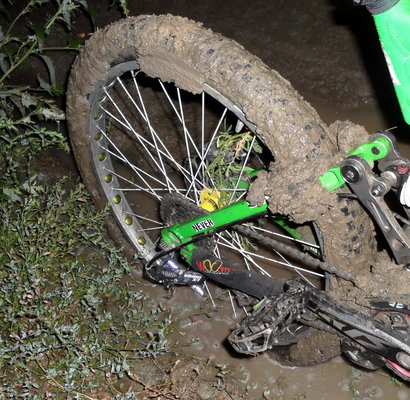

Совет нужен. На фэтбайке при езде на низком давлении произошел частичный проворот соска нипеля. Автонипель. Камера сместилась относительно отверстия. Сосок под наклоном. Ни накачать, ни спустить камеру не могу. Золотник выкрутил, а камеру все равно спустить не получилось. Когда внутрь соска вставляю инструмент он упирается во что-то твердое, в камеру (или в обод)? :huh: Разбортовать покрышку не могу, давление высоковато. И чего теперь делать? :blink: Колоть камеру не охота, она денег стоит. Но если ничего не придумаем, проколю через флипер и заклею заплаткой.
Попытаться провернуть назад? Я так понимаю на заднем колесе это произошло? Тогда можно будет попробовать хорошенько разогнаться, и со всей силы тормозить задним колесом, причём на поверхности с хорошим сцеплением, и сместить вес тела назад (чтобы момент побольше получился). Такая вот идея)) Ещё может быть попробовать попрыскать мыльной водой на стыки между ободом и покрышкой (как при установке бескамерки советуют), может насколько-нибудь оно поможет уменьшить трение между ободом и покрышкой.
Изменено пользователем ivanzoid
А какой инструмент то используется для спускания?
Знаю что очевидно и глупо звучит, если ниппель шредера, тыкнуть зубочисткой или шилом в штуцер и делов то. B)
Золотник выкрутил уже вместес нипелем. Прочитай внимательно. Воздух удерживает внутри подвернувшаяся камера. Я уже пытался тыкать инструментом непосредственно в внутрь соска, не помогло. ;)
UPD: Справился. Инструмент, которым тыкал внутрь соска толстоват оказался. Он в резьбу упирался в которую золотник вкручивается. Взял самый тонкий шестигранник и им отжал подвернувшуюся камеру.
Соррри не вчитался. Вот теперь нужно отталкиваться от того параметра давления до которого можно приспускать бублики + поправка на отрицательную температуру.
Тож когда то любил сплющенную двухкордовую покрышку с 1,3 очками внутри. Соски вертелись только так :lol:
Зато не ехалось, а плылось. Благо широкие обода и правильный бурт не давали резине провернуться.
