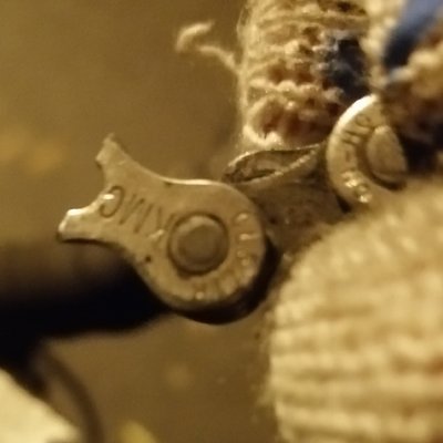

PegasMiRON Опубликовано 15 октября, 2019 Поделиться Опубликовано 15 октября, 2019 (изменено) Добиваю тррансмисиию. Порвал цепь. Что будет если выкинуть звено и снова её соеденить. Жестить не планирую далеко катать тоже, (на этом велике) Цепь порвалась на горке но без особой нагрузки. Изменено 15 октября, 2019 пользователем PegasMiRON Цитата Ссылка на комментарий Поделиться на другие сайты Поделиться
Mask Опубликовано 15 октября, 2019 Поделиться Опубликовано 15 октября, 2019 (изменено) Вместо порванного звена поставить замочек и все. А так придется удалять еще одно целое полузвено, чтобы соединить штифтом. Ощущение, что цепь смазки не видела. Изменено 15 октября, 2019 пользователем Mask 1 Цитата Ссылка на комментарий Поделиться на другие сайты Поделиться
NF Опубликовано 15 октября, 2019 Поделиться Опубликовано 15 октября, 2019 (изменено) Если не допускать перекоса, большая звезда спереди и сильно большая на кассете, когда цепь на максимальных радиусах, то выбросить пару звеньев можно. А укорачивается она парно, узкое+широкое. Замочек, не всегда верное решение, ведь он имеет отличное от хоженной цепи растяжение. И если разница окажется существенной, то цепь может цыкать, не всегда ложась на зубья. Изменено 15 октября, 2019 пользователем NF 2 Цитата Ссылка на комментарий Поделиться на другие сайты Поделиться
PegasMiRON Опубликовано 16 октября, 2019 Поделиться Опубликовано 16 октября, 2019 12 часов назад, Mask сказал: Вместо порванного звена поставить замочек и все. А так придется удалять еще одно целое полузвено, чтобы соединить штифтом. Ощущение, что цепь смазки не видела. Мажу переодически. Но далеко не после каждой влажной покатушки. А езжу я ежедневно. Сейчас по принципу "Шелеста нет и ладно" Цепь просто уже больше года ходит (добиваю тррансмисиию, там уже всё менять пора (от звёзд системы до роликов переклюка) и комплект на замену приготовлен. Просто в планах полная модернизация велпа с покраской но пока ещё не все детали собраны. И ставить новый обвес, раньше времени неохота. Цитата Ссылка на комментарий Поделиться на другие сайты Поделиться
Mask Опубликовано 16 октября, 2019 Поделиться Опубликовано 16 октября, 2019 Только что, PegasMiRON сказал: Мажу переодически. Но далеко не после каждой влажной покатушки. А езжу я ежедневно. Сейчас по принципу "Шелеста нет и ладно" Цепь просто уже больше года ходит (добиваю тррансмисиию, там уже всё менять пора (от звёзд системы до роликов переклюка) и комплект на замену приготовлен. Просто в планах полная модернизация велпа с покраской но пока ещё не все детали собраны. И ставить новый обвес, раньше времени неохота. Если замочек - то проблем не будет думаю, если его нет в наличии, то покупка запасного лишней не будет, они бывает теряются с самый неподходящий момент. Если удалять два полузвена - то нужен ремонтный штифт с направляющей, если его нет и покупать жалко, стоит он как замочек, то один из выпрессовываемых штифтов надо постараться полностью не выдавить до конца, так чтобы он остался торчать в звене, тогда при определенной сноровке есть шанс его засунуть выжимкой без перекоса обратно, но это уже будет ослабленное место, лучше ремонтный штифт. 1 Цитата Ссылка на комментарий Поделиться на другие сайты Поделиться
PegasMiRON Опубликовано 16 октября, 2019 Поделиться Опубликовано 16 октября, 2019 Сниму замочек с аналогичной выкатанной цепи. Дабы небыло проблем с растяжением. Цитата Ссылка на комментарий Поделиться на другие сайты Поделиться
Konstantin Опубликовано 16 октября, 2019 Поделиться Опубликовано 16 октября, 2019 Раз уж цепь начала рваться, лучше не ездить на ней больше. Может в самый неподходящий момент снова подвести. 3 Цитата Ссылка на комментарий Поделиться на другие сайты Поделиться
NF Опубликовано 16 октября, 2019 Поделиться Опубликовано 16 октября, 2019 Она не рвется, а похоже, режется зубцами звезд, на которые уже сверху ложатся ролики цепи, ведь растяжение, наверное достигло 3.5 мм Цитата Ссылка на комментарий Поделиться на другие сайты Поделиться

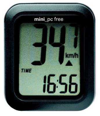

Mask Опубликовано 10 декабря, 2019 Поделиться Опубликовано 10 декабря, 2019 (изменено) Сложно подсказать, так как я допустим наоборот уже как два сезона перешел на минималистические модели с основными базовыми функциями, в виду полной бессмыслицы дорогих компов. O-Synce MINI PC FREE Есть же смартфоны, по сравнению с которым даже самый навороченный комп это побрякушка просто. Есть же на форуме примеры, когда люди поигрались подобными вещами, а потом продавали их. Изменено 10 декабря, 2019 пользователем Mask 1 Цитата Ссылка на комментарий Поделиться на другие сайты Поделиться
Nehalem Опубликовано 10 декабря, 2019 Поделиться Опубликовано 10 декабря, 2019 2 часа назад, Mask сказал: Есть же смартфоны, по сравнению с которым даже самый навороченный комп это побрякушка просто. Есть же на форуме примеры, когда люди поигрались подобными вещами, а потом продавали их. Я тоже думал над этим вариантом, купить какой нибудь смарт неубиваемый и датчиков к нему навешать. Цитата Ссылка на комментарий Поделиться на другие сайты Поделиться
meaoow Опубликовано 10 декабря, 2019 Поделиться Опубликовано 10 декабря, 2019 Смарт будет уступать по пыле-, влаго-, температуро-, ударозащищённости, времени работы от батареи, размерам и удобству использования. А ещё он либо не будет показывать текущие параметры, либо будет высаживать батарею вноль, если экран будет включен постоянно. Специализированное устройство - это хорошо на самом деле. А ещё цена даже бюджетного смартфона, датчиков и крепления суммарно вряд ли будет меньше цены аналогичного по функциям велокомпа. 1 Цитата Ссылка на комментарий Поделиться на другие сайты Поделиться
