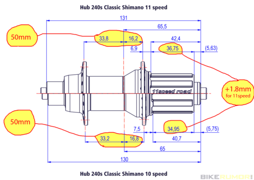

PegasMiRON Опубликовано 23 ноября, 2020 Поделиться Опубликовано 23 ноября, 2020 Вопрос глупый. Касету срам PG950 на 9 скоростей. Выбираю втулку. Вопрос шлицы у касет отличаются в зависимости от производителя, от количества скоростей, или не парится в мас. сигмент всё едино? Второе хочу карету интереснее чем под квадрат и шатуны к ней. Что на раме мерить надо? Цитата Ссылка на комментарий Поделиться на другие сайты Поделиться
sss Опубликовано 23 ноября, 2020 Поделиться Опубликовано 23 ноября, 2020 1 час назад, PegasMiRON сказал: Вопрос шлицы у касет отличаются в зависимости от производителя, от количества скоростей, или не парится в мас. сигмент всё едино? принципиально отличаются только барабаны shimano, xD, microspline. внутри стандарта shimano отличаются втулки и с ними барабаны если до 10 скоростей и после 10 скоростей в твоём случае без разницы какая втулка, если что на барабан ставится проставка 1.8 мм и все жизни радуются 1 1 Цитата Ссылка на комментарий Поделиться на другие сайты Поделиться

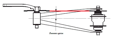

Серьга Опубликовано 24 ноября, 2020 Поделиться Опубликовано 24 ноября, 2020 10 часов назад, PegasMiRON сказал: Второе хочу карету интереснее чем под квадрат и шатуны к ней. Что на раме мерить надо? Ширину кареточного узла на раме, длину оси каретки, длину своих старых удобных шатунов. Ну и по идее знать ЧейнЛайн, ну многие в принципе этим пренебрегают. Спойлер 1 Цитата Ссылка на комментарий Поделиться на другие сайты Поделиться
anarresti Опубликовано 24 ноября, 2020 Поделиться Опубликовано 24 ноября, 2020 2 часа назад, Серьга сказал: Скрыть контент А почему дабл меряется двумя способами? Цитата Ссылка на комментарий Поделиться на другие сайты Поделиться
Серьга Опубликовано 24 ноября, 2020 Поделиться Опубликовано 24 ноября, 2020 (изменено) Да это скорее к англоязычным вопрос. Тыц. Изменено 24 ноября, 2020 пользователем Серьга Цитата Ссылка на комментарий Поделиться на другие сайты Поделиться

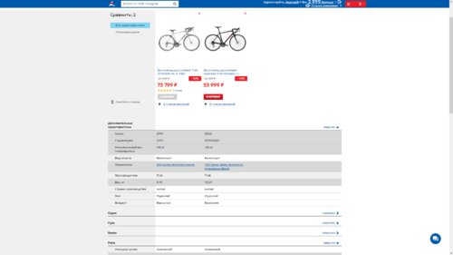

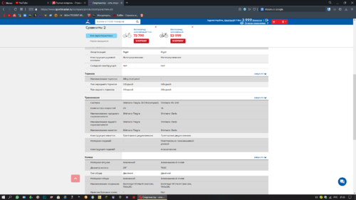

aatdushi Опубликовано 24 ноября, 2020 Поделиться Опубликовано 24 ноября, 2020 24 минуты назад, SPIRIT сказал: P/S/ а взял удачно, это да. Сейчас не удается накопить нужное количество бонусов, но в Черную Пятницу в СМ (минус 20%) от всего за 45 000 руб в 2020 году можно взять AL2, а в прошлом году тебе взяли Al4 Цитата Ссылка на комментарий Поделиться на другие сайты Поделиться
SPIRIT Опубликовано 24 ноября, 2020 Поделиться Опубликовано 24 ноября, 2020 7 минут назад, aatdushi сказал: Сейчас не удается накопить нужное количество бонусов, но в Черную Пятницу в СМ (минус 20%) от всего за 45 000 руб в 2020 году можно взять AL2, а в прошлом году тебе взяли Al4 я тебе еще расскажу про кешбек от Тинькова 5% на спорттовары в тот период.....ты ваще расстроишься. Цитата Ссылка на комментарий Поделиться на другие сайты Поделиться
