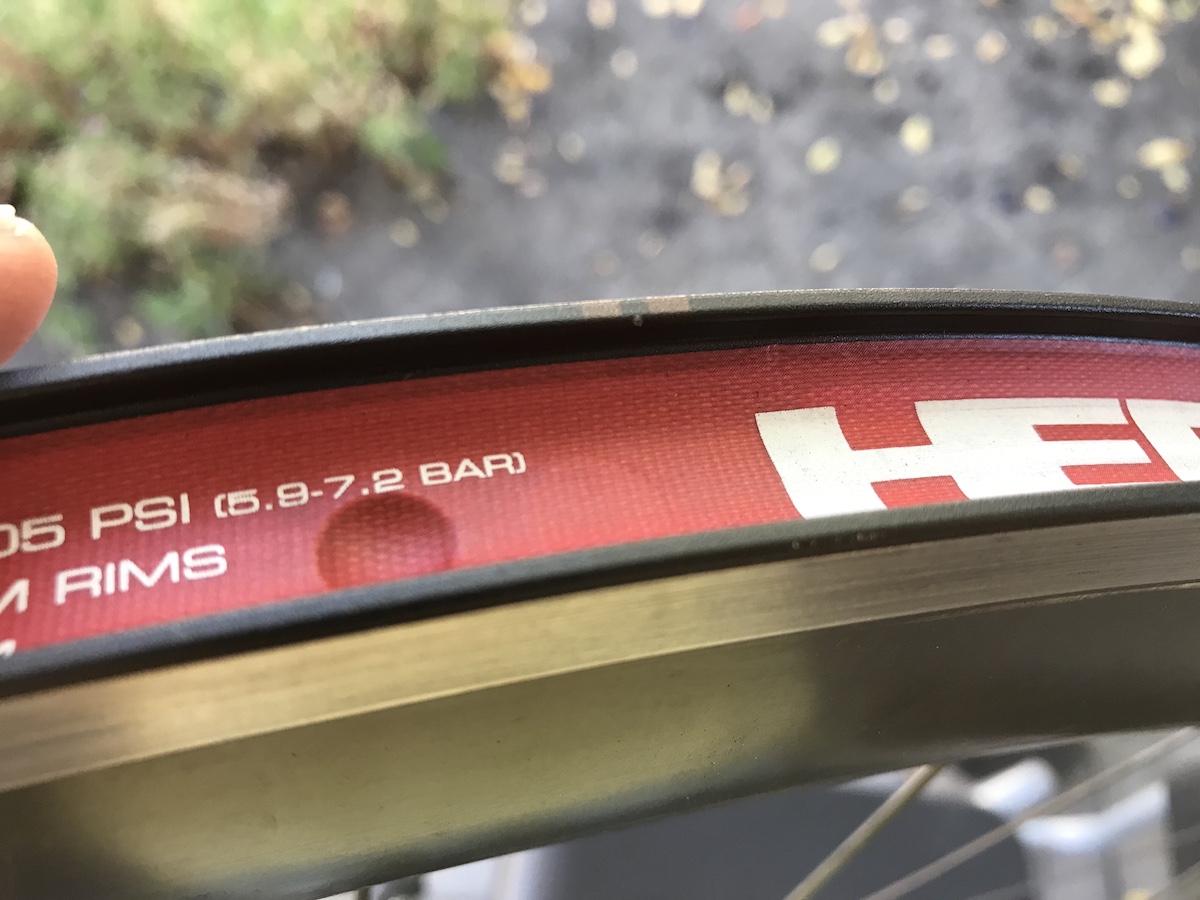

anarresti Опубликовано 8 октября, 2018 Поделиться Опубликовано 8 октября, 2018 3 минуты назад, FAZer сказал: в общем я думаю, что должны по гарантии забрать обод и уничтожить его. На нём реально опасно ездить Точняк ? Цитата Ссылка на комментарий Поделиться на другие сайты Поделиться
anarresti Опубликовано 17 октября, 2018 Поделиться Опубликовано 17 октября, 2018 В 07.10.2018 в 13:59, anarresti сказал: В 08.10.2018 в 09:11, anarresti сказал: Написал в поддержку производителя колеса, может они еще чего-нибудь скажут. Взял у дочери стеклянную пилку для ногтей и спилил этот заусенец так чтобы если провести подушечкой пальца, то не цеплялось бы. Техподдержка ответила, что это "заусенец" это сварочный шов, и что оно не должно прогрызть шину. Мне кажется они чего то не того разглядели, но пофиг. Поставил новые шины, если будут какие-то непонятности с боковиной, то напишу. Цитата Ссылка на комментарий Поделиться на другие сайты Поделиться

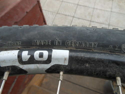

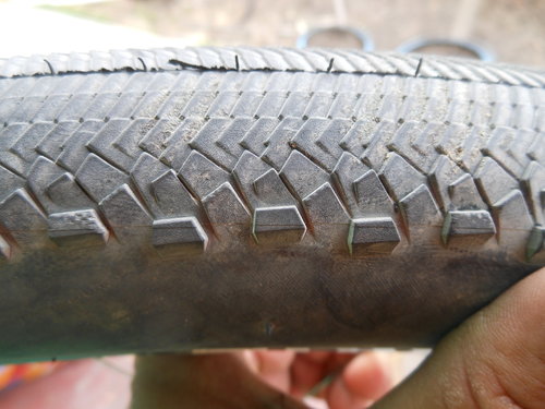

krazymouse Опубликовано 17 ноября, 2018 Автор Поделиться Опубликовано 17 ноября, 2018 (изменено) В 14.05.2018 в 13:02, krazymouse сказал: я тут подумал, что не лишним был бы микрообзорчик новой резины Continental Speed King II — RaceSport реальные ТТХ: 29х2.2", 475 грамм, ширина на ободе 19мм 54, на ободе 29мм 58, ширина протектора 49. достаточно цепкая, но заднее блокируется без проблем. обулась легко, сифонила сквозь борта сильно, но герметик залепил все довольно быстро. заявлена проколозаshitа, но мне не довелось попробовать её в действии, и слава богу. катит отлично, есть шелестящий неназойливый гул. на низком давлении сразу появляются характерные для тонких боковин кресты на бортах. износ после примерно 400 -500 км: и самое главное: в общем, по факту окончания сезона могу отметить, что: 1. за сезон ни одного прокола. учитывая, что похожего веса ФФ, по слухам, колются просто злобным взглядом бабушки с остановки-я опасался. выяснилось, зря. 2. износ. визуальной разницы между майским фото и текущим состоянием резины практически нет. 3. цепкость. с моим уровнем катания претензий нет. 4. впечатления. это офигенная резина на роль универсальной в этом размере. впервые за сезон у меня не было ни единой мысли о том, что было бы неплохо обуть что-то другое. вывод: укатаю эти- возьму еще пару. Изменено 17 ноября, 2018 пользователем krazymouse Цитата Ссылка на комментарий Поделиться на другие сайты Поделиться

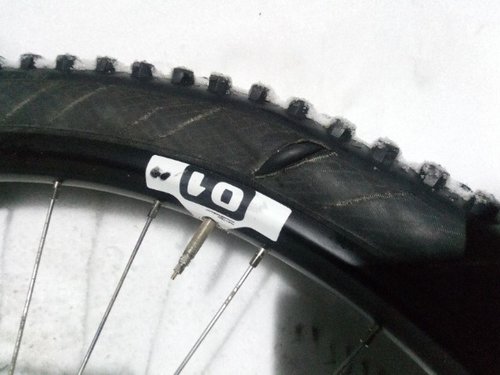

Mask Опубликовано 17 ноября, 2018 Поделиться Опубликовано 17 ноября, 2018 А с бортами, что в итоге? Цитата Ссылка на комментарий Поделиться на другие сайты Поделиться
krazymouse Опубликовано 17 ноября, 2018 Автор Поделиться Опубликовано 17 ноября, 2018 с бортами все норм. вот на айсспайкер про эво родом из 2011 года с бортами все не очень хорошо... Цитата Ссылка на комментарий Поделиться на другие сайты Поделиться
U-man Опубликовано 17 ноября, 2018 Поделиться Опубликовано 17 ноября, 2018 эт порезы о лёд Цитата Ссылка на комментарий Поделиться на другие сайты Поделиться

krazymouse Опубликовано 17 ноября, 2018 Автор Поделиться Опубликовано 17 ноября, 2018 это не порезы о лед, это износившийся корд. 3 Цитата Ссылка на комментарий Поделиться на другие сайты Поделиться
